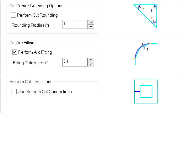

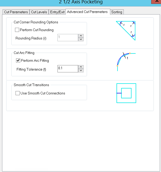

Мой ринокам смерти моей хочет. RhinoCam 2016. Пытаюсь сделать программу для выборки поля художественного бордюра (паркет). Есть замкнутая кривая - выборка, внутри еще несколько замкнутых кривых ("острова" которые выбирать не следует). Кривые замкнутые, без дырок. Выделяю все кривые (и внешнюю и внутренние "острова"), выбираю стратегию pocketing. Указываю глубину фрезеровки - 6.5мм в один проход. Смещение 25% диаметра, запас 0.3мм на чистовую обработку итд (параметры на картинках). В итоге он мне обходит весь периметр один раз и только в самом узком месте делает выборку. Что за петрушка? Подскажите пожалуйста!

Странно это... впервые вижу. ТР от стратегии profiling - точно.
Навскидку посоветую - попробуйте убрать внутренние острова и еще раз запустить просчет.
При импорте из корела часто бывают "петли" на векторах. Но тогда РК должен по другому обработку вести.
Либо файл рино мне в личку - гляну у себя.
#3 OFFLINE   Gosha
Отправлено 30 Ноябрь 2016 - 20:58
Посмотрел. Проблема в кривых векторах. Это даже не корел, походу арткамом делались.
Ребилд спасает ситуацию:
Исправленый файл отправил личкой.
