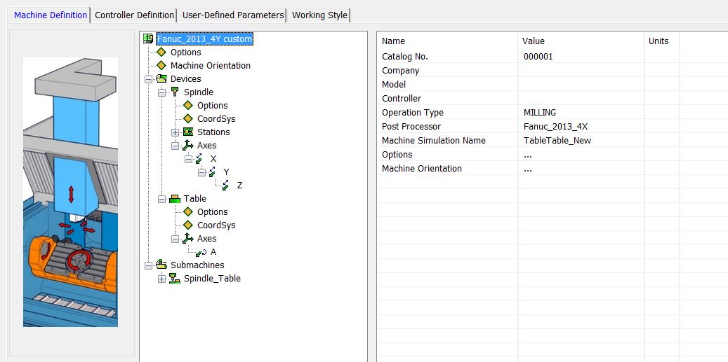

Коллеги, добрый день!
Использую ЧПУ PLRA3 от Purelogic, решил докупить поворотную ось и, пока она к нам едет, решил потренироваться создавать УП для четырехосевой обработки.
Используется SolidCAM 2015 на базе Solidworks 2015, постпроцессор специально для вращения поворотной оси вокруг Y. Выбираю операцию Rotary Machining 4 axis, назначаю поворотную ось вдоль Y,
но при калькуляции выскакивает ошибка Error in saving operation: 4axis output direction must be X axis for Triangle Mesh Rotary.
Помогите, пожалуйста, что я не так делаю? Кучу постпроцессоров уже перебрал, в упор не понимаю в чем проблема.
Спасибо!

в вашем вопросе уже есть ответ- 4axis output direction must be X axis for Triangle Mesh Rotary......... Поворотку  вдоль Х назначьте......

Я это могу сделать, но дело в том, что у меня станок с длинным Y. Я могу выставить ось вдоль Х, но у меня максимальная длина заготовки будет 80мм.
В противном случае я беру и выставляю ось вращения вокруг Y, тогда у меня максимальная длина заготовки становится 350мм, но SolidCAM не позволяет, как я и писал выше.
Я могу просто взять и перекинуть контакты ШД оси Х на ось Y и написать себе на лбу Х=>Y и Y=>Х, но это крайняя мера. Нужно вращать вокруг Y.

В таком случае менять или править постпроцессор.
Есть вариант правда проще -повернуть станок на 90 гр и  переназначить оси Х и У
В МАЧ-е сделать это совершенно не напряжно......

Подскажите пожалуйста, как поправить постпроцессор?
У меня вроде стоит как раз ось А вдоль Y.

для Вашего станка нет постпроцессора. Есть для HAAS с осью Y.

Попробовал gMill_Haas_4x_Yrotation_eval, та же ошибка
НЕ ТОЛЬКО ОН.
Перепробовал все, которые обозначены Y rotation, и со всеми все-равно выскакивает эта ошибка про Triangle Mesh Rotary
