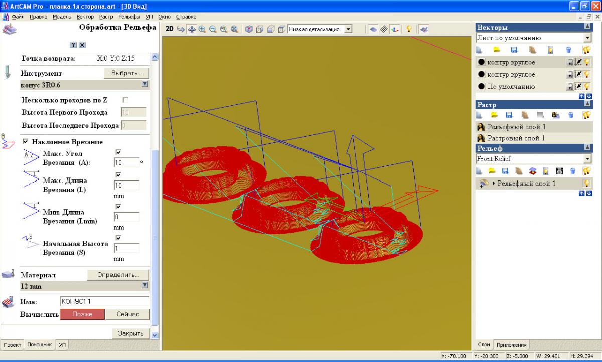

Здравствуйте! Я не давно за арткамом, так что извините если что.. Но тут вопрос такой:
 Создаю УП для модели, с наклонным врезанием. Создаю массив и тут конфуз выходит - он траекторию фрезы при врезании и переходе пускает сквозь модели, не поднимая над заготовкой. Смотрю, смотрю и не пойму как его уговорить так не делать.
Спасибо, если подскажите как с этим бороться.

#2 OFFLINE   belorez
Отправлено 23 Ноябрь 2016 - 21:43
В разных версиях аркама по-разному трактуется "высота врезания". Может причина в этом, может стоит попробовать поставить высоту врезания равной высоте заготовки. В арткаме 2008 у меня траектории с наклонным врезанием вообще некорректно копировались. Выходил из положения тем, что копировал массивом не траекторию, а саму модель.

 Спасибо за ответ!  Точку врезания поднял на высоту заготовки, произошло то же самое - дошло до дна погружения и пошло через рельеф((..
  Вариант с копированием модели тоже обдумывал, но думал может есть хитрость какая..

Где ноль по Z, и какова высота безопасности. Версии САМа не причем.

В разных версиях, мне кажется, вообще различные трактовки этого инструмента. В 2008 - "начальная высота врезания", в более поздних версиях - просто высота врезания. И я понял, что это высота врезания от основания заготовки, независимо от нуля и безопасной высоты(2017).
НА фото №1 врезание начинается на 1мм выше ноля по Z, как и было задано.
На фото №2 врезание начинается на 12мм выше ноля по Z, как и было задано.
В обоих случаях ноль по Z - верх заготовки. Для полноты эксперимента надо перекинуть ноль вниз.
Безопасная высота влияет на то как поведёт себя фреза после окончания фрезеровки и это будет решающим фактором при переходе на следующую модель, что и происходит у ТС.

Если поставить в 2017-м высоту врезания такую же как в 2008-м, то станет видно, что врезание осуществляется не от установленного по верху заготовки нуля.
Это даже не от основания заготовки, а от точки основной траектории. То есть, к координате Z основной траектории прибавляется какое-то значение "дельта". В арткаме 2008 эта дельта вычисляется самой программой в зависимости от начальной высоты, с которой мы хотим начать врезание. А в арткаме 2017 мы непосредственно указываем эту дельту.

было бы неплохо увидеть скриншот создания уп. какие настройки выставил.
0 по Z на поверхности заготовки, высота безопасности 14мм.
Настройки выглядят так
