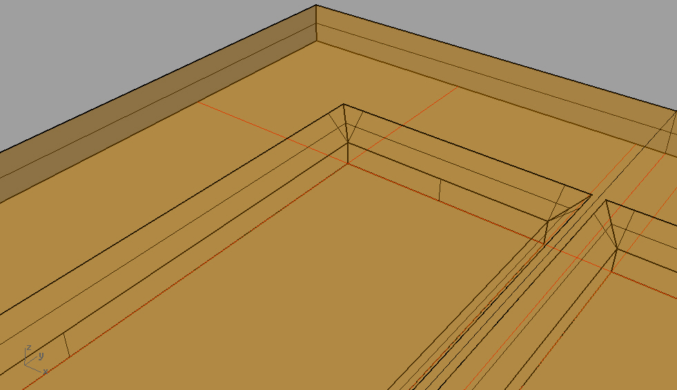

ДВС. Подскажите пожалуйста, как сделать прямой угол на фасаде, в РиноКаме 2, как на вложении.
Какая стратегия обработки, и поподробнее о настройках. Нашел как это делать в АртКаме, но его я его ещё не изучал. Подозреваю, что нужно использовать 2 1/2 axis Re-Machining, но дальше - тёмный лес. Заранее благодарю.

2 1/2 axis machining - V-carve

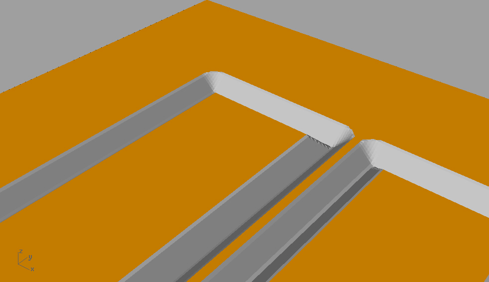

 Благодарю Gosha. Вчера сам, путём тупого перебора стратегий, дошёл до этого. Теперь вылез другой косяк - уголки чуть завалены наружу (именно подрезка угла), где-то на 0,3 мм, от основной линии (вечером приложу фотку). Для производства не критично, но осадочек есть. Как от этого уйти?Грешу на РиноКам, но...

Реальный yгол инструмента не соответствует заявленному в программе.

Вот такой вид имеют все уголки.1.jpg Как может угол инструмента влиять на саму траекторию? Сегодня по совету одного товарища, прогнал внутреннюю проверку в NC Studio, кружок оказался очень многогранником IMAG2202.jpg А может такое быть - корявая передача из Рины в НС Студио, чисто гипотетически?

Прямой фрезой вырез делает с отличной геометрией, конусной фрезой - заваливает уголки. Насчёт видел ли я как делаются уголки - не понял вопроса. Видел как у меня режет, или где-то в другом месте?
В угол нужно вписывать угол от оси. Для 90° фрезы это 45°, для 120-60 и т.д.
Кроме того правильно задать плоскую часть и угол скругления.
Для плоской части что-то очень маленькое (0.1мм радиус), угол нулевой

 Вот фотка. На верхней части угол не прямой, а скруглён R=0.3 мм, обратите внимание на длину "зареза", на нижней части фото, угол выбран другой конической фрезой, у неё другая длина "зареза". Угол фрезы явно не 90 градусов, видно по ступенькам. Вот мне интересно, из-за чего различаются зарезы на разных фрезах. Повторюсь, малка формируется сверху вниз, с шагом 1 мм.

Не знаю как в другом ПО, но в Ринокаме у меня обработка малки идет сверху вниз, с шагом 1 мм, и кончик фрезы сам "ступенчато" формирует пересечение малок, граней (не знаю как правильно выразиться). Если задать сразу глубину 8 мм, то внизу будет всё норм, а сверху будет большой радиус от самой фрезы, и этом случае не будет пересечения граней. Когда фрезерует ступеньки (с шагом 1 мм), то четко видно, что переход на прямом угле, фреза чуть-чуть заходит за границу, и так по всей глубине.

Описанная Вами стратегия фрезеровать ступеньками ввергает меня в ужас. Стратегия дорезки внутреннего угла при формировании фаски конусной фрезой до банальности проста. Снимаем сразу на всю глубину, а потом (или сразу) в недорезанных углах выводим кончик фрезы вверх по наклонной прямой линии до точки пересечения верхних ребер. Эта линия элементарно вычисляется, но нужно знать реальный угол, пятка не важна. Я не верю, что в Ринокаме нет такой элементарной функции.
Поскольку эта стратегия так проста я очень плохо понимаю, какой еще стратегией Вы можете пользоваться для достижения той же цели. Мне становится очевидным, что я не понял даже суть Ваших дефектов.
