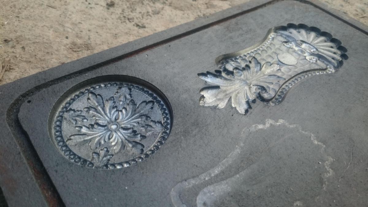

здравствуйте ребята!помогите пожл..пришел заказ работать с чугунами . у меня вопрос так как первый раз сталкиваюсь  с чугуном
1)для чугуна  охлаждающий жидкость у меня нет  и могу ли без него работать?
2)какой скорость и подачи нужна ставить ?
3)высота рельефа допусти 10мм и нужна ли черновая обработка если не обязательно то какой должен быт проход по Z ?

Забудьте и бегите/отказывайтесь от этого заказа.
Указанный станок для таких вещей не предназначен. Даже если в шпиндель воткнуть самую дорогую фрезу.
Почему? Разжевывать не буду, лениво. В кратце: у вас станок для раскроя деревяшеки и никак не металлообрабатывающий центр. Суть есть разные вещи.

В принципе большинство видов чугуна фрезеруют БЕЗ СОЖ!
Так что - вперед, на мины.
А режимы резания берутся с каталога производителя фрез. Для начала уменьшаются на 25% и выполняется пробная обработка.
Кстати: из-за наличия графита в расплаве этот процесс очень грязный и продукты резания очень абразивные.

из-за наличия графита в этот процесс очень грязный и продукты резания очень абразивные.
Так и есть - песок голимый, особенно СЧ - Серый Чугун. Такой даже на металлообработке не любим. Если другой какой - литьевой или ковкий ещё куда не шло, а СЧ однозначно в топку. Это не заказ, а издевательство чтоб оборудование гробить.

Песок от литья в "землю" - это только начальная часть проблемы. А графит - её продолжение.

вот моя 3д обработка на чугун :dirol:

Поздравляю.
Фото, конечно, размытые... Однако если заказчик такое принимает - Вам повезло.

в смысле такой принимает?имеете ввиду плохая качества обработка?
заказчики сами мне привезут чугуны и то что скажут то и дела...
Нормуль. На готовом изделии будет смотреться как ручная работа. У меня один заказчик готовые формы стамеской и дремелем шкоблит, чтобы бездушный станок поменьше виден был )

Ок, у разных заказчиков разные требования.
На моем рынке подобное изделие клиенты не принимают...
