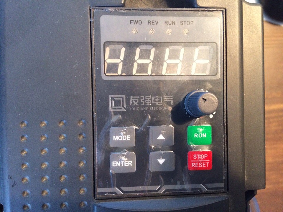

Купил китайский шпиндель и частотник,нужно подключить частотник к плате управления.В этом деле новичок,не хочется спалить всё в первый же день.Прошу помощи у шарящих людей.
NlPTIW5omhA.jpgaAB8gBmsLJc.jpgKG362QfTjmE.jpgmFitUMXdwII.jpgyESu-FV1s_Y.jpgFJQdBKmEL-M.jpg

А что тут думать по подключению, правда вы НЕ сказали к какой плате вы хотите присоединять, но уже из этой картинки:
видно, что S1  это FOR и есть клемма GND, при соответствующих настройках, замыкая которые, будем включать и размыкая - выключать вращение шпинделя, а значит эти контакты или на управляющее реле или на соответствующие входа платы управляющей электроники... Все остальное зависит от настроек частотника (прежде всего под сам шпиндель, но и способа управления частотой вращения), если настройка частоты вращения с пульта, то будет с пульта частотника, если с внешнего резистора или внешним аналоговым напряжением, то на этой же схеме указано подключение внешнего резистора (обычно ставят переменник с сопротивлением 1.5 - 6.8кОм - абсолютно НЕ критично, но обязательно с характеристикой регулировки типа А), или с остальных S клемм терминала, если дискретная регулировка частоты вращения...

AVI+ на VI
AVI- на GND рядом с VI
OUT2 на S1
? COM- на GND рядом с S6  (для уверенности необходимо видеть всю схему платы управления)
