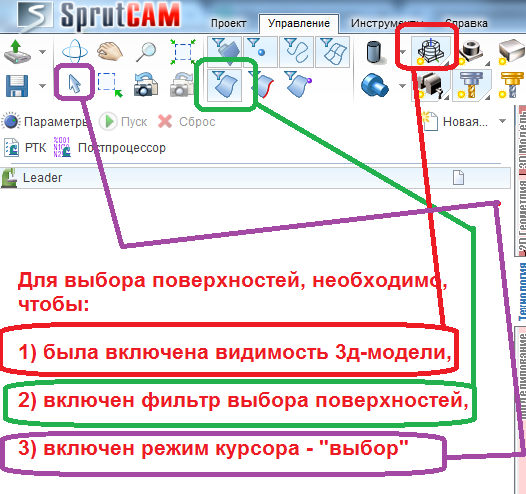

Начал осваивать sprutcam, с технологией, более или менее, понятно. Но есть проблема с выбором объектов, поверхностей, рёбер. Пробовал /ВЫБОР/,/ФИЛЬТРЫ ВЫБОРА/ ----- не хотит, Если имеет значение, импорт из SW2013 .stl

STL по определению НЕ имеет поверхностей и граней. Это облако точек, которое и не может иметь граней в силу своей структуры.
Работайте с Iges, Step, ParaSolid и будут Вам и грани, и поверхнлсти.

.igs- некорректно
.par- ошибка
.step-некор.
.stl- просто песня
но...
В sputcam мне нужно выделить область для обработки на импортируемой модели из SW. Ежели так, придется на поверхности модели попробовать делать доп. геометрич. построения, если вообще там это можно реализовать.
может у вас какие нибудь соображения ?

Либо рисуете геометрию руками, либо в Солиде пытаетесь превратить STL в твердое тело - оно имеет поверхности и грани.
У разных САМ разно написаны модули импорта разных форматов...вот там и бывают приключения ;-)
