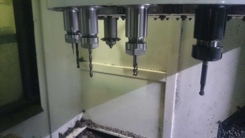

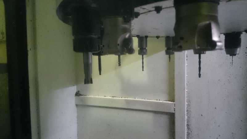

Приехал новый инструмент и патроны. Часть фрез те же самые что в гравмане, точнее от того-же производителя, только напрямую от производителя, и те позиции которых в гравмане нет. Держатели BAP300 c большой кучей инсертов, патроны BT40 ER20-100, BT40 ER25-100, 4 комплекта цанг, сверлильный APU13 еще один. На днях привезут плиты Д16Т.
Интересно есть у кого система по которой ставят инструменты по порядку? Я например чтобы не запутаться- сначала большие, потом мелкие, в конце сверла. Так у меня стоят сначала торцовочные с инсертами 63 и 50мм, потом BAP на 16 и на 10, потом пальчиковые по убыванию, в конце 2 сверлильных, и в самом конце самые неиспользуемые, а у меня это горизонтальный патрон для модульных фрез/пил и запасной удлиненный для торцовочных.

У нас система такая:
# 1-2-3 сверлильные патроны (фиксировано)
# 4
# 5
# 6 Ф6 по стали
# 7 Ф40 торцевая (фиксировано)
# 8 Ф8 по стали
# 9 Ф26 торцевая (фиксировано)
# 10 Ф10 Ал (фиксировано)
# 11 Ф10 Ал удлинненная (фиксировано)
# 12 Ф12 Ал (фиксировано)
# 13 Ф3 Ал (фиксировано)
# 14 Ф4 Ал (фиксировано)
# 16 Ф6 Ал (фиксировано)
# 17 Центровка (фиксировано)
# 18 Фасочник (фиксировано)
# 20 3Д щуп (фиксировано)
В этом есть своя логика.
Какая-то часть инструментов должна иметь постоянные места и никогда не перемещаться - проще проектировать работы. Правда это действительно ТОЛЬКО для системы с ФИКСИРОВАННЫМ положением инструмента. При свободном размещении инструмента хватает иметь фиксированные имена инструментов - это уже какой станок/система АТС/управление, итд.

тут в сверлильной голове 18 дыроколов,разного диаметра... и свёрла определяются автоматом(от стойки зависит).При написании уп задаются диаметр, тип сверла, глубина сверления.Всё.Поехали.
При этом есть свои плюсы и свои минусы,разумеется.
А так-то,да.Всё от стойки зависит.Не вижу подвоха в установке инструмента.Как удобно - так и ставим.В стойку правильно прописываем и в САМ.Главное - не перепутать. :pardon:

У меня инструменты все прописаны в софте, в пульте только поправки на высоту выставляются.
