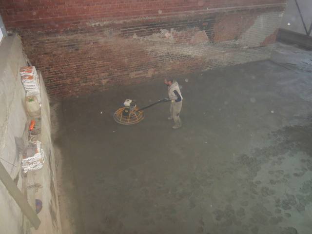

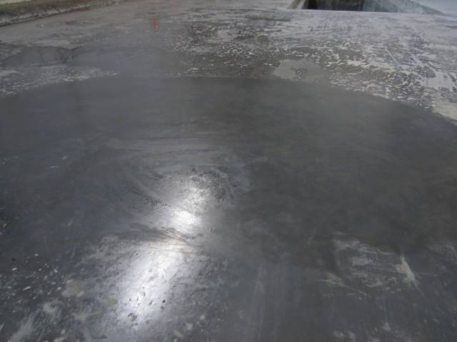

Тут этим летом около меня корефан еще немного расширился на 200 м2. :rofl: Сделал "небольшую" пристройку с торца ряда гаражей.  :D И вот мы тут заливали ему палубу на грунт перед самым снегом. Пирог палубы такой: песок утрамбованный 15см, выше 10см черновой пол - бетон армированный (20 м3), выше утеплитель Пеноплекс 5см, и финишный  слой - бетон 17-21 см (из-за уклонов для ската воды). На финишный слой ушло 35 м3 бетона, ровно 7 миксеров по 5 м3. Финишный слой, как видно из фото - тёплый пол. Для чего вся эта мощь нужна? Для того, чтобы загонять в ремонт и покраску многотонные тягачи, автокраны и т.п., и чтобы они не раздавили тёплый пол. 35 м3 - отличный теплоаккумулятор. В финишный бетон в миксер добавляли фиброволокно для крепости и потом поверхности перетирали с топпингом (посыпали специальной сухой смесью и перетирали "вертолётом"). И потом после высыхания покрыли каким-то специальным лаком. После высыхания сделали пропилы в бетоне на глубину 5см (компенсационные швы) и заполнили герметиком.
Погоды не хватило пару дней всего. Получилось классно. Но, думаю, что легковушки шипами этот пол попортят однозначно. На фото ниже финишный слой.
Свои планы на прошедшее лето по заливке перекрытия выполнил. Отчётик чуть позже.

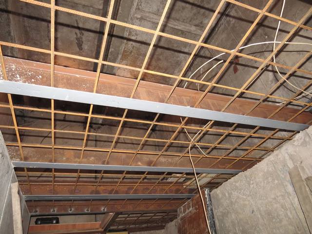

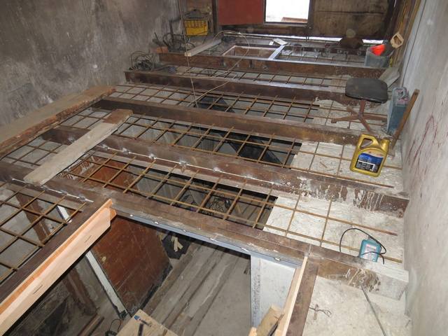

Итак, продолжу. Уже пару-тройку лет есть гараж, где нужно было сделать качественное бетонное перекрытие. Нынче летом дошли руки до этого дела. Гаражик находится рядом с моим большим гаражом и предназначается под котельную (нижний этаж). Год постройки его где-то 1971 год. Стены в яме были залиты абы как, и две стены пришлось заливать заново, под воротами и одну вдоль гаража. Пол в яме не был залит, и откуда-то там было 6 кубов глины! Ну и хлама всякого! На фото усё видно. "Перекрытие" было сделано на соплях, всё качалось и сверху деревянный настил. И сюда загоняли "Ниву"!  :shok: В этом хламе нашлось 20 кг меди, около 10 кг люминя и еще всякого чермета, на сумму около 9000 руб.  :crazy:  За "пятак" творческие узбеки вытащили вёдрами эти 6 кубов грунта. Далее залил пол в яме, потом по очереди две стены, ну и потом само перекрытие. Под полом сделал контур заземления треугольником и вывел наверх. На длинной стене опалубку немного давануло, поэтому бетон там не заподлицо со швеллерами. Поэтому потом с опалубкой под перекрытие перестраховался по максимуму. Много чего использовал из старого каркаса: швелера 160мм и уголки. Докупил еще два двутавра 160мм. Т.е. толщина самого перекрытия 160мм. Швеллера и двутавры были просверлены под арматуру, чтобы арматура, пропущенная через них, была цельной. Ячейка у арматуры 200х200. Снизу подвёл опалубку из старых дверей и хорошенько всё подпёр. Ну и залил всё бетоном. На перекрытие ушло почти 3 куба бетона. Заливал поздно вечером. Пришёл рано утром и всё заново вручную перетёр и загладил большим шпателем. Получилось нормально. Засыпал стружкой и поливал две недели. И потом разобрал опалубку. Наглядно можно посмотреть всё на фото.
Хотел изначально еще перегородку бетонную в яме сразу залить для отделения самой углярки от котельной, где будет автоматический котел стоять. Но тут перспектива нарисовалась подвести жёлтенькую трубу, поэтому перегородку лить  не стал. Потом, если не получится, то выложу кирпичом. Малый люк у ворот, чтобы уголь засыпать в углярку,  а большой люк, чтобы котёл пролез и пластиковый куб под воду. В перекрытии сразу всё предусмотрено под вентиляцию, электропроводку и дымоход.
Авторитетные мужики говорят, что я маньяк!  :rofl:  Что на это перекрытие можно танк загонять!
