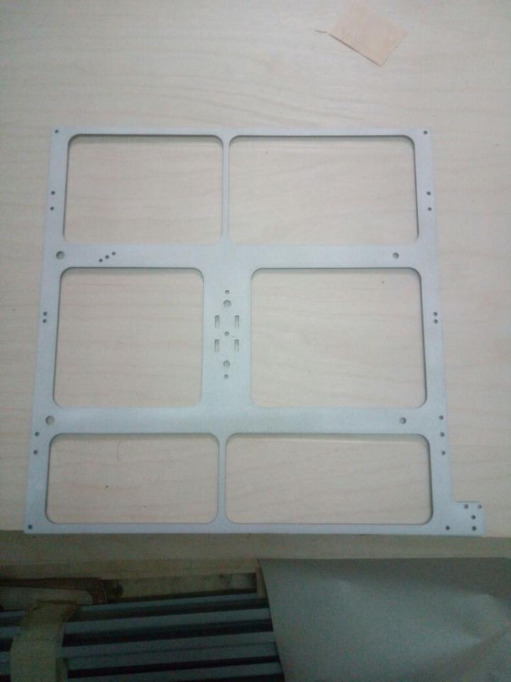

Приветствую глубокоуважаемый All!
Посоветуйте, пожалуйста, станок (или набор важных ТТХ для выбора этого станка), доступных к заказу на российском или китайском рынке, исходя из следующих вводных:
1) Нужен раскрой листового Д16Т толщиной до 5мм.
Допуски к изделию - десятка/пол-десятки вполне ок. При этом не хотелось бы, чтобы он эти 5мм снимал за 30 проходов.
2) Рабочая зона - от 400х600 и выше.
3) Принципиальная возможность без диких танцев с бубном и колхозинга поставить СОЖ, а лучше ее наличие штатно.
4) Хорошо бы, конечно, с хорошей станиной, на ШВП и рельсах :)
5) Бюджет - 500 000р., можно и чуть больше, но лучше, конечно, меньше :)
Фрезеровать нужно примерно такие детальки:

Отправлено 04 Август 2016 - 10:03
Лазер, конечно, был бы предпочтительнее.
Для раскроя на фрезере листа нужно его(лист) надёжно прижимать.
Т.е. нужен вакуумный прижим.
Ну и стол ровный нужен+ подача тумана/просто сжатого воздуха в зону реза.
Лазер режет бесконтактно, это большой плюс.

#7 OFFLINE   lkbyysq
  • 10 147 сообщений
Отправлено 04 Август 2016 - 11:59
Ахренели.
С Д16 любой станок справится и без СОЖ. На что уж Дятел хлипкий, и тот шестеркой по миллиметру снимает.

#9 OFFLINE   Superfonarik
Superfonarik
  • 21 сообщений
Отправлено 04 Август 2016 - 17:01
Лазер - отпадает по ценовому диапазону, и на алюминии он оставляет облой. Плюс мелкие отверстия типа 3мм архискверно режет.
Гидроабразив - штука хорошая, но во-первых тоже не попадает в бюджет, во-вторых - мелкие отверстия снова нужно сверлить, ну и качество поверхности не вполне устраивает.
Вырубной пресс - совсем круто, работал с ним. Но его нужно брать с револьверной подачей инструмента, заливать под него новый цех, ну и бюджет увеличивать раз эдак в 10.
Поэтому и смотрим в сторону фрезера. Вакуумный стол - хорошая идея. Но, вероятно, в бюджет уже не впишется.
Стол сам по себе вещь не дорогая и можно на том-же станке сделать. В сети полно чертежей и идей. А именно насос выкуумный - вот тут Вас цена может озадачить...

А на что из имеющегося на рынке имеет смысл посмотреть под описанные задачи?
Станков-то много попадает в бюджет, но есть стойкое ощущение, что они все в основном по дереву, и по алюминию максимум гравируют.
#12 OFFLINE   lkbyysq
  • 10 147 сообщений
Отправлено 04 Август 2016 - 18:51
Cтанки Beaver 9AT2, WoodPecker 1224, ZeldeR 0613TP, что под этим сообщением успешно режут аналогичные вашим детали из дюраля. Все они для дерева. Обратите внимание, что из них только один на квадратных рельсах.
Вам желательно.
1. Литая станина.
2. Шпиндель 2 кВт.
3. С-образная балка портала (лучше конечно замкнутый профиль).
4. Толстый профиль на столе или плита.
5. Квадратные рельсы.
Вроде как подойдет под 500000 Росфрезер ARF09STM, не скажу правда за портал.
У мультикута что-то есть.
Из китайцев - DirTec 6015B  DirTec 6510A, не скажу за портал и толщину столешни.
Биверы не Берите.
Вместо СОЖ ставьте масляный туман за копейки. Геморно и капризно, но поверх любого станка встает.

Вакуума, как видите, у меня нет. И не страдаю.
Сорри, с Диртеком промахнулся - поправил.
Можете уточнить у них, что за портал. На Зелдере мне подсунули плоский портал, пришлось швеллер стальной сзади прикрутить - тоже выход.
Чем хороша литая рама.
Тем, что вероятность того, что рельсы будут стоять прямо выше. Ибо под них на больших станках места подготавливают.  (Увы, в случае с Зелдером это не сработало)
