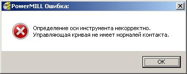

Тема не новая, но может кому будет полезна.
Столкнулся с обработкой большой балясины на 4-ой оси, такой большой что выходит за пределы по Y и как следствие не могу её обработать растром с одной, а потом с другой стороны. Приходится поворачивать по 60 град. и обрабатывать постепенно.
Вот наткнулся на HTML шаблоны с помощью которых можно легко создавать нужную ведущую кривую и используя стратегию по шаблону выполнить "черновую" на 4-ой оси. Проблема в том,что при просчете выбивает ошибку (фото), думал что это из-за HTML шаблона, но такая же ошибка и при создании шаблона кривой посредством самого PM.
В чем моя ошибка? подскажите кто может.

Судя по ошибке , вам ориентацию инструмента нужно определить .
Можно "К линии" , I1 J0 K0 в вашем случае .
пробовал, не выходит...

Безымянный - это скрин с ошибкой
Вектор - фреза не идет по нормали
и сам "проект"

Вы можете :
- выключить ограничение оси инструмента и задать ориентацию как я написал выше
   ИЛИ
- создать дополнительную СК ( Z в направлении вашего X ) для " ограничения оси "
   и установить азимут 0-360 .
