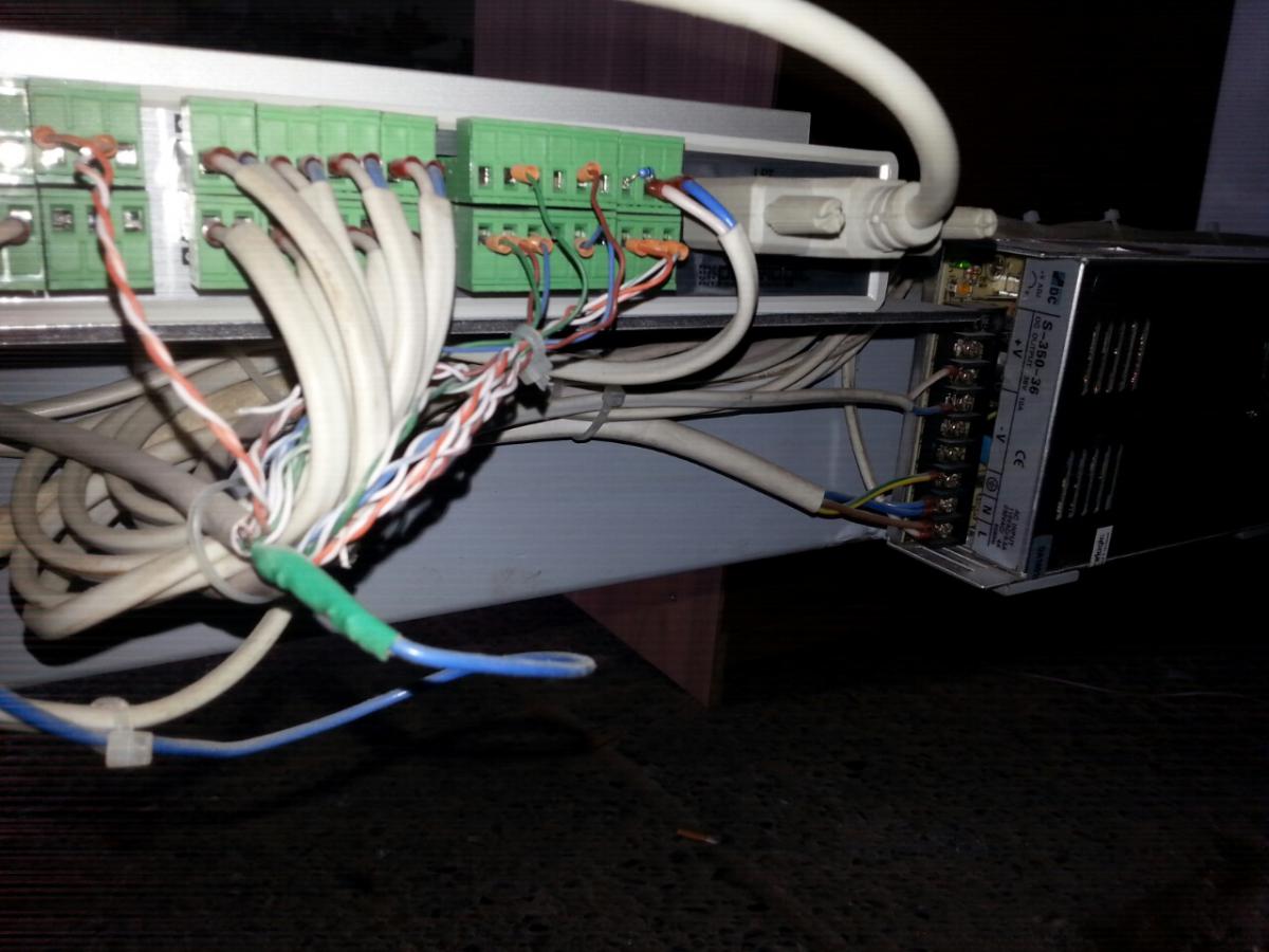

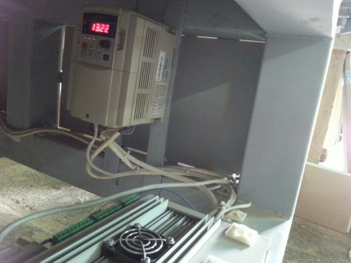

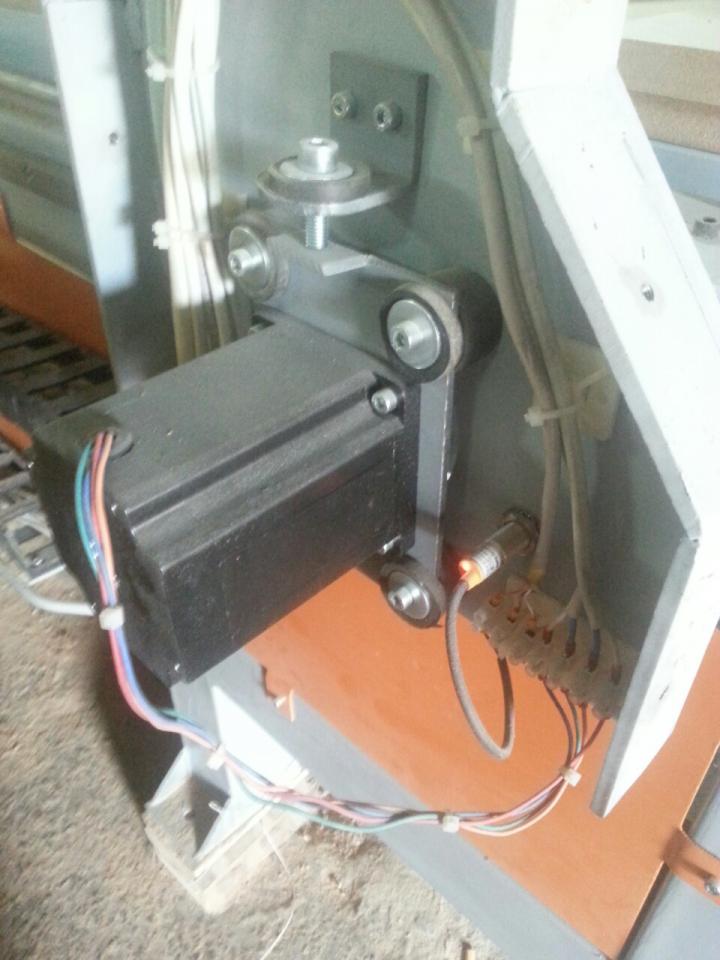

#6 OFFLINE   arhiboss
arhiboss
Отправлено 21 Июль 2016 - 18:00
Где выставляются настройки тока и дробление шагов? Бывало такое при фрезеровке, он сам отключался и загорался e-stop, пока полностью не выключишь станок и не подождешь мин 15-20 e-stop не отжималась?
Вот еще!

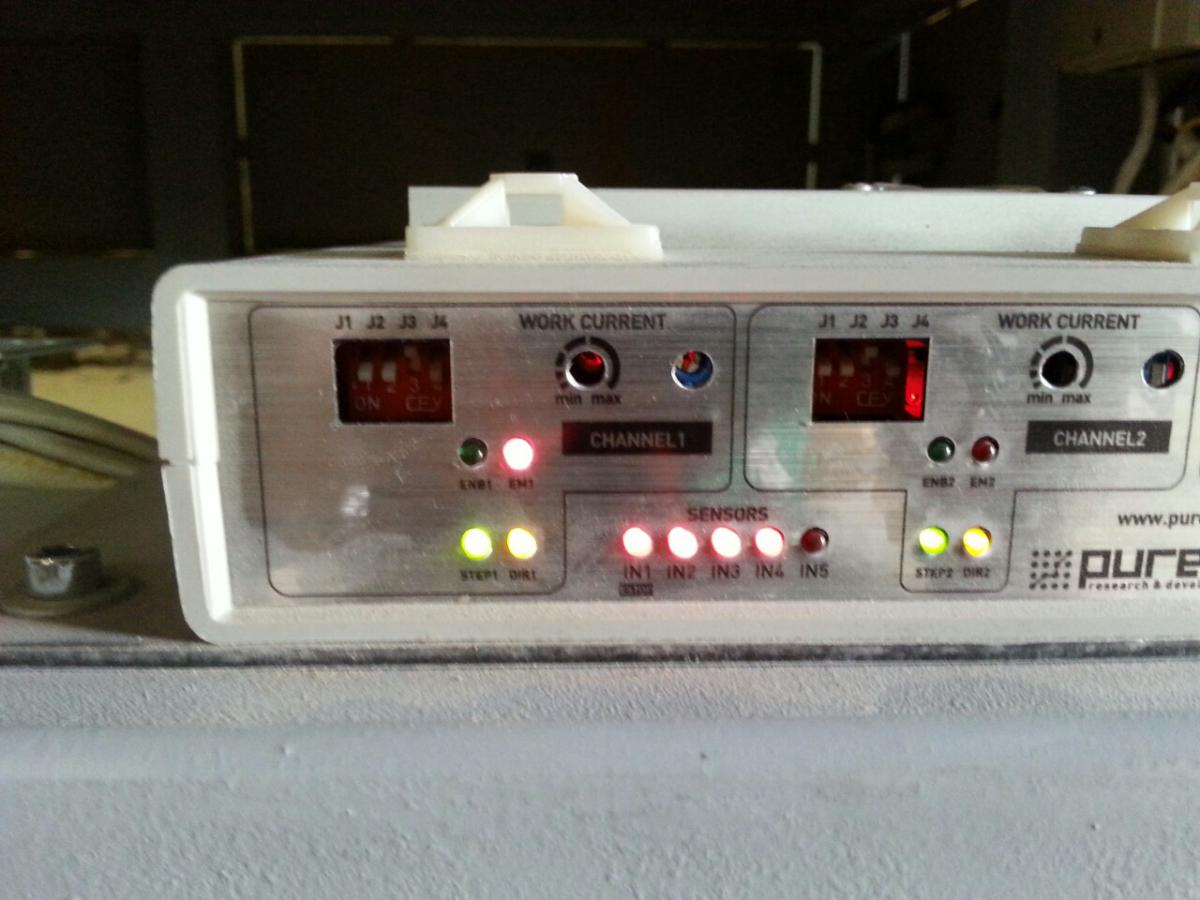

#7 OFFLINE   Евгений622
Отправлено 21 Июль 2016 - 20:35
-на вашем контроллере явно горит аварийный диод на первом драйвере "ЕМ1" - "Emergency" по всей видимости , по русски "скорая помошь" . Ему чего-то надо.
- на третьем драйвере установки свитчей (маленькие белые переключатели в красном корпусе) отличаются от других (!?!) , что за движок на нём висит ?
-Два из трёх "глаз" индикторов ошибок -горят. "Disaв" -отключено (что-то , скорее это общий индикатор ). Второй "глаз" - "Е-СН" -я не знаю
Итог : судя по виду  у вас Пурелоджиковский многоканальный драйвер PLC-545 , и с первым каналом что-то не так , проверяйте,
качните на их сайте инструкцию (она есть)
На драйверах у вас выставлено дробление 1/32 ,кроме третьего -1/8
на всех -3 А (всё это -нормально)
В общем смотрите инструкцию , похоже чего-то спалили
