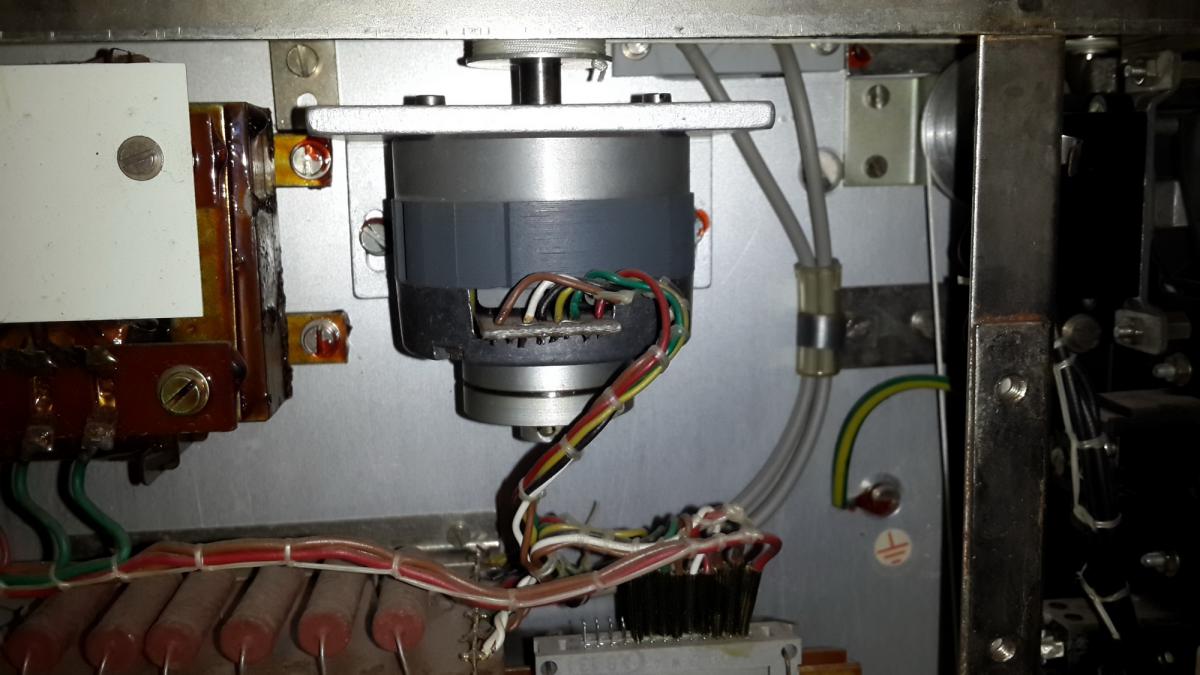

Доброго времени суток.
Попался мне во владения вот такой аппарат - Robotron Reiss CM6415
Решил делать на нем чертежи карандашом, но....
Начав разбираться как же на него вывести чертеж да и с масштабом не прогадать, начались вопросы, но в помощь пришла статейка -
http://www.phantom.s... ... 6418.shtml
http://www.phantom.s... ... mp;o=&st=0
Но учитывая древнюю его систему, процедура перевода чертежа из AutoCad или КОМПАС занимает уйму времени и не всегда результат положительный.\
Вот и решил перевести данный аппарат на драйвер шагового двигателя TB6560 3 оси ( Синяя ).
Двигатель под 15В.
Двигатель имеет 8 выводов и 2 перемычки в результате = 6 выводов, которые уже непосресдтвенно подключаются.
Двигатель имеет переменный магнит.
Все мои попытки подключить двигатель к данному драйверу не увенчались победой (драйвер рабочий на других шаговиках работает).
Помогите кто чем может.
В дополнение скину всю информацию которую смог собрать по движку, и схему соединения обмоток (выяснил после разборки).
Дешевле будет заменить двигатели на любые современные "гибриды", подходящие по размеру, чем искать (или самому изобретать-строить) драйвер для древнего движка с переменным магнитным сопротивлением... Это если вам конечный результат важен, а не сам процесс изобретательства.
Ну а если сам процесс - тогда Гугль и Википедия вам в помощь. Вот ваш тип мотора:
Для общего начального понимания - http://en.wikipedia....eluctance_motor
Для углубленного изучения теории - например, http://www.ti.com.cn...0a/spra420a.pdf
TB6560 (а также 6600 и прочие им подобные) такими двигателями управлять не умеют.
Обычный гибридный шаговый двигатель(сужу по разрезу двигателя), скоммутированный под работу в униполярном режиме (с отводом от средней точки А+ АС А-    В+ ВС В-  - такую коммутацию применяли  для экономии мощных транзисторов ( в два раза меньше, чем в биполярном режиме).... Перекоммутируйте в параллельное включение обмоток для биполярной работы (т.к. у вас напряжение питания низкое, а старые движки в основном были с большой индуктивностью), и, думаю, что начнет шевелиться, хотя бы на низких частотах вращения...
Все возможный комбинации соединения попробовал, гудит и стоит на месте. Получилось подключить в одной комбинации ( задействовани 4 обмотки рядом стоящие (Коричневий - Желтий
зелений-красний с черним) но тогда получается дерганье, типо шаг в перед пол назад, плавности хода нету (это единственная которая как-то крутит двигатель в разные стороны) стандартная схема которая сейчас изображена и другие возможные в разных последовательностях не работают).
Увы, нет. В этих "Гроботронах" использовались SRM-шаговики, а не "гибриды" - ротор у них не намагничен.
Тогда реально проще выкинуть...
