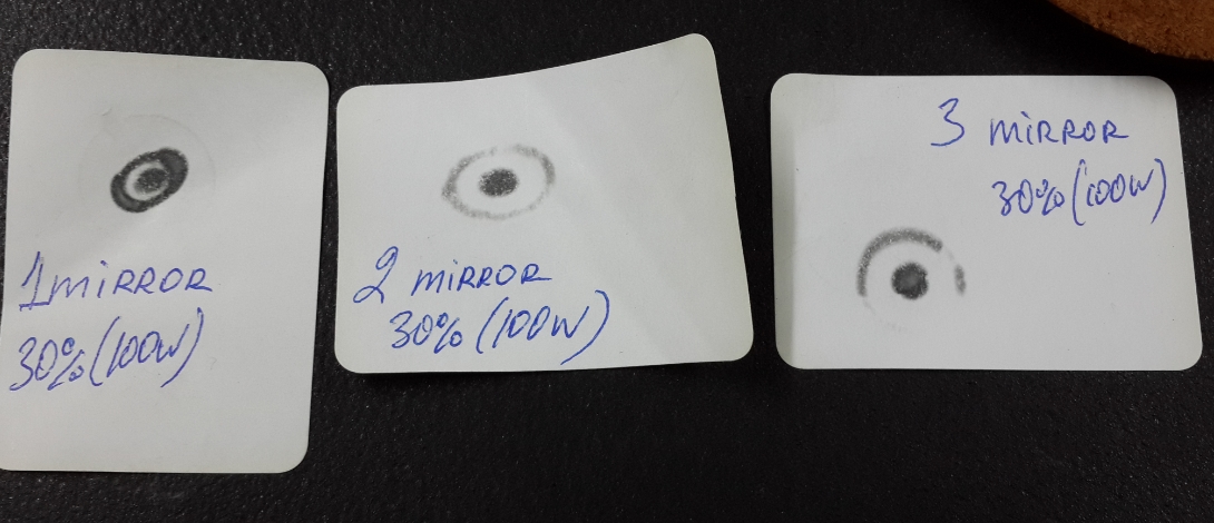

Здравствуйте,
Ситуация в кратце: два станка RedSail были куплены в конце ноября 2015. В обоих трубки Reci S2, похоже из одной партии (во всяком случае, совпадает Date of Production, а Product No. одной 234162, у второй 238912, фото приложу)
Один станок эксплуатировался с самого начала, то есть где-то с декабря. Второй - запустили в начале мая. Речь пойдёт о нём.
Юстировка прошла быстро, никаких проблем - всё "как обычно". Сразу начали резать акрил 8 мм., значения 80-85% при 7 мм\сек. Всё было хорошо. В итоге трубка проработала от силы - полтора часа за неделю, а потом перестала прорезать. При этом в трубке был виден разряд, ничего необычного в том числе звуков - не наблюдалось. Просто "как бы" не хватало мощности.
Решил проверить оптический путь. Для пристрелки использую термостикеры, они очень хорошо показывают на минимальной мощности луч.
Во-первых, если прежде для проявления на термобумаге луча было достаточно 11-12% при 500 мсек. импульсе, то теперь понадобилось около 30% (обычно на такой мощности термобумажка сгорает моментально). Но что еще более странно - само пятно стало огормным и увеличивалось от зеркала к зеркалу. Фото:
А вот видео на YouTube.
Решили остановить все поиски неисправностей до следующего дня. На следующий день мощность упала еще больше, а спустя неделю (станок просто стоял) - луч и вовсе пропал. Сегодня даже на 90% мощности ничего не происходило. Поставил в разрез амперметр - стрелка даже не шелохнулась.
Что примечательно, в тот день, когда проявилась эта проблема мне позвонил владелец второго станка. Говорит, упала мощность, перестал прорезать гофрокартон. Я приехал и первым делом проверил юстировку. И увидел такое же увеличение пятна от зеркала к зеркалу. Его трубка проработала 4 месяца, но резали постоянно картон, так что мощность была небольшой (30% примерно. Работали на фрионе CW5000)
Вот видео пристрелки этого второго станка.
Это брак?

#2 OFFLINE   vv92
  • 9 413 сообщений
Отправлено 09 Июнь 2016 - 00:00
Да.
#3 OFFLINE   fera
fera
  • 369 сообщений
Диагноз: ищете, где купить новые.  Починить трубку у вас не получится.
PS: В этот период производства у RECI было особо много брака.

#5 OFFLINE   Наёмник
Наёмник
  • 61 сообщений
Отправлено 10 Июнь 2016 - 02:21
дефект - разгерметизация, всего скорее на выходе у линзы
да уж как много брака приключилось у Reci.... так и рынок можно распугать...

#8 OFFLINE   fera
fera
  • 369 сообщений
Отправлено 12 Июнь 2016 - 20:50
Менеджер RedSail, с которой мы работаем, попросила записать видео с замером мА. Показать ей на этом видео, конечно уже нечего, но есть шанс, что заменят по гарантии.
Судя по срокам покупки и эксплуатации, шансов на гарантию у вас крайне мало.
Обязательно учитывайте, что вам придется её таможить при получении в РФ. Эти расходы китайцы вряд ли возьмут на себя (С 2016 года таможня отслуживает посылки и требует документы. Единственно кто сможет с большой гарантией доставить вам трубки, в случае положительного решения, это DHL).
Это не разгерметизация. Если было так, то луча бы не было совсем. Здесь пропажа центральной моды. По этому поводу много писалось здесь.
Это вопрос материалом, которые использует RECI при производстве трубок.
Здесь писалось по ситуации с браком и качеством.

Всем привет,
итак, хочу отписать результаты. Менеджер RedSail, которая работает с нами попросила разбить трубу и выслать фотографию стикера и обоих концов, чтобы на фото можно было прочитать номер. Сделали. Через неделю нам выслали новую трубку, предварительно обговорив как её нужно упаковать (мы попросили сделать фанерный ящик - сделали ОЧЕНЬ качественную упаковку).
Так что, считаю, что к нам производитель отнёсся очень лояльно, признали брак и еще организовали замену. Заплатили только за доставку (разумные деньги).
