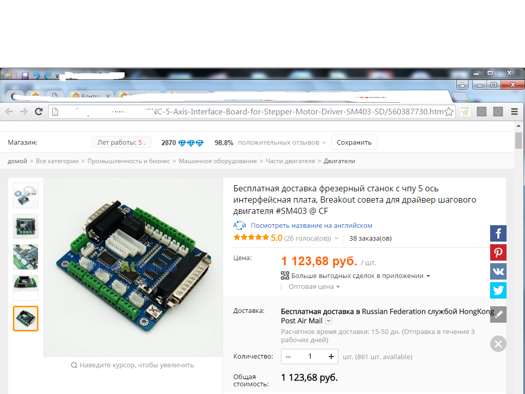

в китае видел вот такой контроллер, тоже поди что то типа того что вы ставите
http://ru.aliexpress...0c-aee35f6ae096
 Как раз этот и нужен для драйверов с опторазвязкой! Про это я уже где-то говорил. :pardon: Он вовсе не такой как у Евгения, он без опторазвязки а у Евгения с развязкой. И проблема с управлением драйверами может возыметь место. :pleasantry: В смысле на выходе и на входе одновременно оптопары, не совсем это правильно....

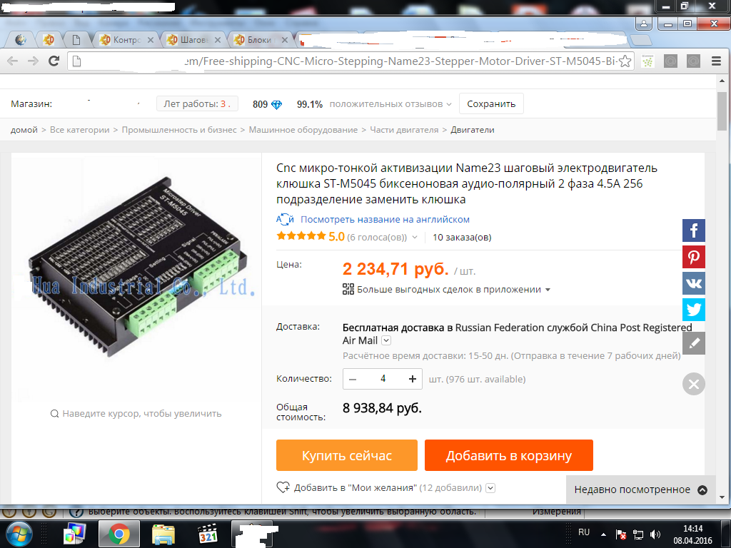

как у вас что ли попробовать..а то лежит без дела ncstudio на 3 оси, а надо на 4..Не загублю потенциал драйверов М5045?

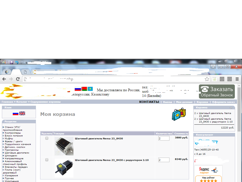

Всем привет! Появилось свободное время нарисовал станок. ШВП не рисовал=)
Последовав вашим советам выбрал двигатели и драйвера с платой коммутации :)
Огромное спасибо всем кто помогал с выбором! :)

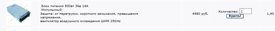

Сейчас стоит вопрос, какой блок питания выбрать?

Мой выбор стал бы таким:
 Ну нравится мне запас!!! :pardon:
Но обгоняя ситуацию боясь быть осмеянным, можно и с меньшим током и напряжением :pleasantry:

Всем привет! Появилось свободное время нарисовал станок. ШВП не рисовал=)  Последовав вашим советам выбрал двигатели и драйвера с платой коммутации Огромное спасибо всем кто помогал с выбором! Сейчас стоит вопрос, какой блок питания выбрать?
я такой драйвер с движком 1,8nm за 4300 вод думаю брать не брать на алиэкспрессе
http://ru.aliexpress...9999.314.BwsYkm
вот этот комплект я уже брал 3шт. дешевле выйдет чем вы дюха+ али смотрите
а контроллер тоже выбираю, тот чо в выбрали лучше этого? http://ivcnc.ru/inde...uct/view/78/326

комплект дешевле не выйдет, цена с доставкой выходит 25182, а в моей сборке вместе с редукторами такой комплект выйдет 21158 так-что выбор очевиден :) а вот плата коммутации заинтересовала, спасибо за ссылку :)
#120 OFFLINE   MaxTri
MaxTri
  • 328 сообщений
  • Город:Екатеринбург
Отправлено 08 Апрель 2016 - 18:22
комплект дешевле не выйдет, цена с доставкой выходит 25182, а в моей сборке вместе с редукторами такой комплект выйдет 21158 так-что выбор очевиден  а вот плата коммутации заинтересовала, спасибо за ссылку
а вы заказывайте по  1 комплекту, не нужно сразу плюсовать) по одному- цена такая и остается) я так заказывал
