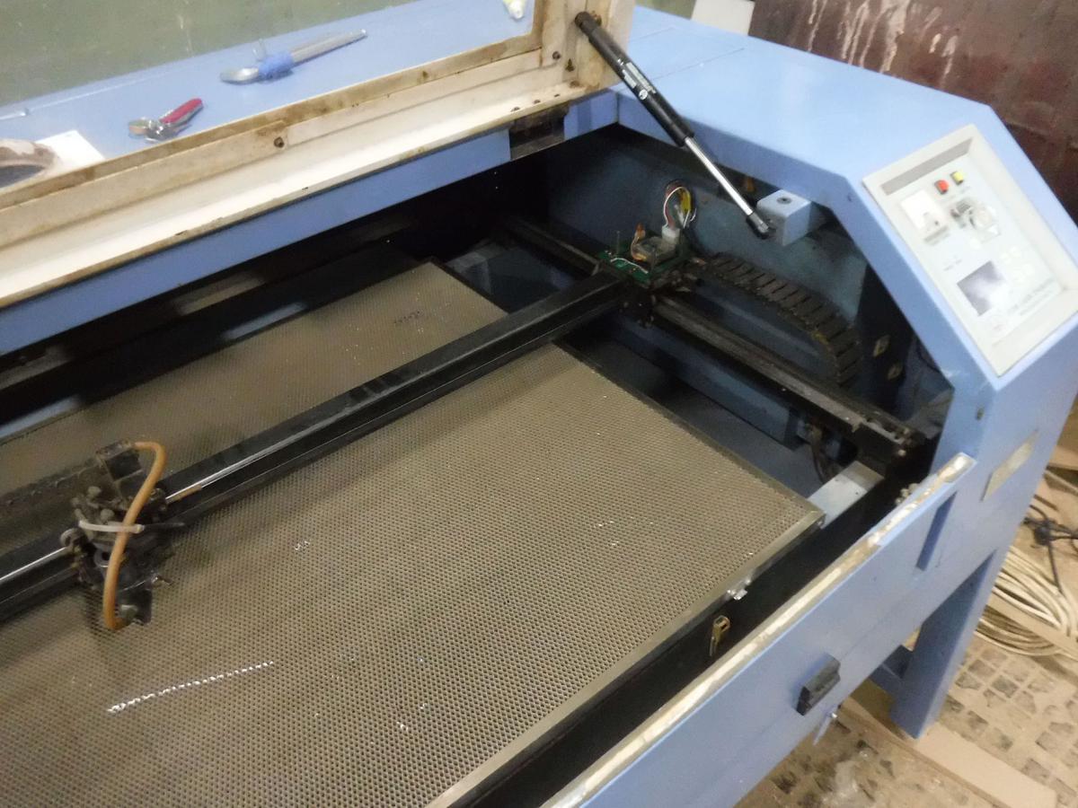

Доброго времени суток уважаемое сообщество!
Достался мне на днях лазерный гравер kaitian c120b с 80 ваттной трубой. год выпуска 2006.
У предыдущего хозяина он простоял почти год в нерабочем состоянии.
С его слов симптомы следующие: при загрузке файла с компа в станок, он видит файл, запускает его, на экране отображается прогресс, но станок ничего не делает.
В то же время в ручном режиме можно включать лазер и перемещать портал и голову.  Приглашалась масса "спецов" что-то перепрошивалось результат нулевой.
Есть ключ.
Программного обеспечения к станку нет. 2х дневный поиск в гугле ничего не дал.
Вопросы:
1. Где искать ПО? и надо ли...
2. Есть мысль купить новый контроллер на али AWC708C но непонятно как подключать блок питания лазера к этому контроллеру. на БП лазера никаких подписей.
Общий вид
Блок питания лазера:
Платы контроллера

Теперь встал основной вопрос срастить эти мозги с блоком питания лазера. на БП лазера никаких надписей. что куда подключать непонятно. Тыкая тестетом и крутя резистор мощности на панели вычислил ногу, которая управляет мощностью лазера, но на ней напряжение меняется от 0 до 12 вольт..

Если я не ошибаюсь, то там уровень напруги для регулировки мощности в два раза больше(10в) чем у стандартных БП(5в). В свое время достался С90 с неисправным БП(не работала регулировка мощности), то сколько просит оф. российский дилер(ТГ), за замену БП сподвигло меня на полную замену всей электроники. В итоге сейчас установлено: труба Lasea 80/1250mm, БП от EFR 80wt, Ruida RDC 6442G и драйверы ШД Yako YKC2405M. Станок работает нормально, претензий нет! Теперь при возможной поломке и замене компонентов, можно устанавливать практически любые доступные(дешевые по  сравнению с ТГ) запчасти!

Потенциометр я выкинул, амперметр штатно в разрыв обратного провода от лазерной трубы. Концевики родные требуют питания +5в, питание взял от контроллера, все работает без проблем.

А что вы думаете по поводу того, чтобы, к примеру, взять выход из "современного БП" на 5 вольт, и через тот самый потенциометр подключить обратно к входу in на этом бп, всё равно ведь мощность на станке регулируется потенциометром. Ну если на tth контакт ТГшного блока приходит 10 вольт, то можно ведь тупо поставить делитель напряжения или другое устройство тупо делающее из 10 в 5. Эх, где бы взять распиновку этого 10 контактного шлейфа, что от материнки идет.

Сначала я так и хотел сделать и даже прозвонил этот шлейф от и до, но потом решил все таки перейти на современную схему и контроллер, так как по нему больше всего инфы. Распиновку шлейфа не сохранил....
