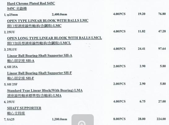

вот кста ща пришел прайс на направляйки Ф25 mm кит, прямо из Тайваню, с заводу производителя
долго мы общались, наконец то.
порадовала цена на круг хромированный, остальное не дешево, база алюминиевая дика дорогая "самка собаки (автозамена)"..
походу буду брать прут, калибровка по шероховатости не дотягивает, серебрянка в России такого диаметра почти не делается, штоки гидроцилиндров тоже дорого, в основном импортные.
от качества поверхности будет на прямую зависить ресурс скользунка капролонового. в идеале зеркало, хром, да еще и с масляной пленочкой, мм, лепота  :essen:
у меня вот какой вопрос, сталь 45, поверхность закаленая, хром, при сваривании будут проблемы у меня?
Сообщение отредактировал Serik: 02 Март 2016 - 14:35
