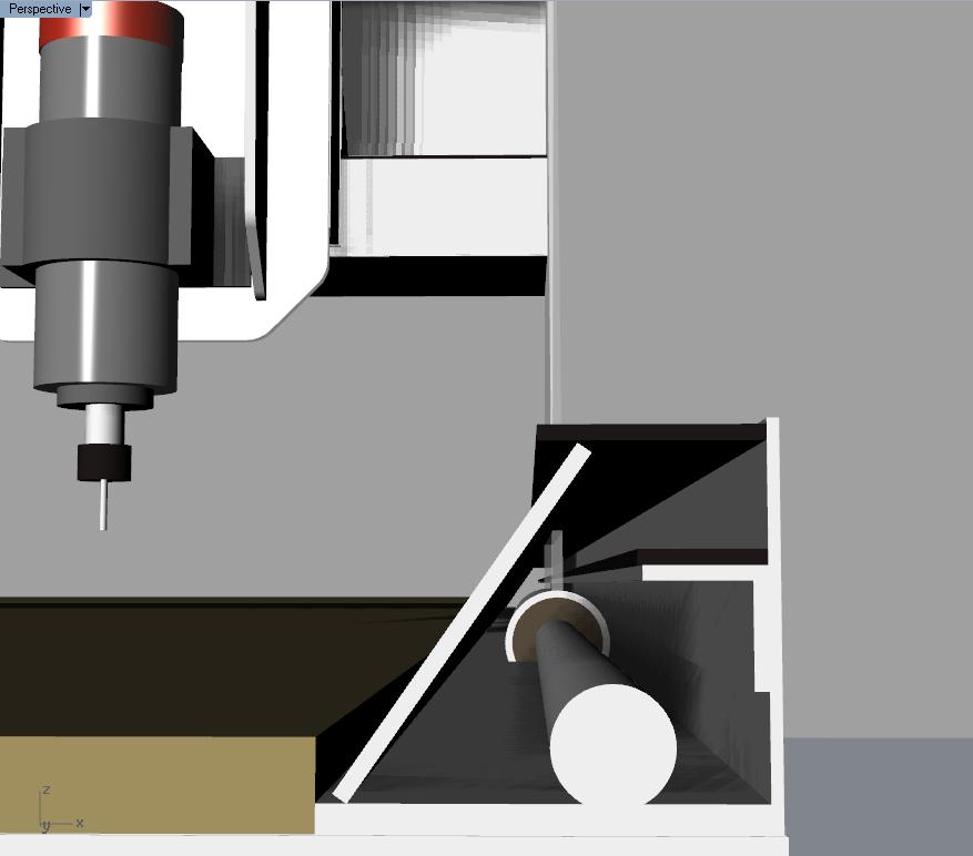

Не не вижу надобности в этой контрукции :-)
Я и себе то не фрезерую :-)
#82 OFFLINE   yaso73
Отправлено 01 Март 2016 - 16:37
вот он, кросаучик, поставил на ночь рядом с кроватью, приснилось что варю!
Не спи рядом с лопатой.
Закопают.
Конструктив полностью неудачный.Думай ещё раз.Не шучу.

По ГОСТу швеллеры действительно двух типов - с конусными полками и с прямыми.
Ни тот, ни другой фрезеровать не буду.
Горизонтальный фрезерный станок с дисковыми фрезами вам в помощь.

и с прямыми.
Поискать ещё надо...
Закопают.
да по любому закопают, а пока не закопали надо строить! Ну чего тут криминального, вот прям самое не удачное?
Да, да. спасибо, так и думал. ну дисковые я их как Т образные понял, с хвостовиком как буква Т, :)
одна беда, на два метра в городе нет такого, если с перекладкой то только паз можно сделать прижимая швеллер к станине как можно точнее. так то сотки прям фик бы с ними, круг то тоже не особо круглый, h11

Котик, если он не поедет, поставлю на фирменные направляйки, делов то. Акромя направляющих остальное тоже все гамно?

Да делай, профиль только П-образный выкинь...
#91 OFFLINE   T-Rex
Отправлено 01 Март 2016 - 18:06
какой другой, этот по госту отрисован
Вот только когда на металлобазу придете, ждет вас глубокое разочарование. Узнаете, что за швеллером этого типа, хоть он и по ГОСТу, надо напрямую на металлургический комбинат обращаться. Ибо не ширпотреб, катается только под конкретный заказ. А у ширпотребного, который на любой базе есть, полка клиновидная, с уклоном.

Подшипники из капролона, при наличии смазки, дают возможность работы при окружных скоростях до 15 м/с и удельным давлением до 50 кгс/см. Коэффициент трения по стали и бронзе со смазкой (масло)  – 0,08. Износ за 1000 ч работы составляет 0,10мм. Экономический эффект данной продукции составляет 50% выгоды перед стальными подшипниками скольжения.
Интересно, как то к моей конструкции эти правила можно применить
нуда, скорее всего так и будет, ну и пох, чуть больше по обработке, так он даже стабильнее клиновидный. Надо к тем кто башки ГБЦ шлифует подойти, переговорить.
Кароч плакал мой патент, ладно, раскажу, втулки из маслонаполненного капролона будут ползать по калибровке h11 полированной в маслянной ванночке. будут организованны доп каналы подачи масла в область трения таким образом что пленка между парами будет всегда. Тут один затык, максимально ровно пазы сделать, да, кстати, какой зазор посоветуйте?

Если уж так хочется железку - посмотри на авито станину от СТД120 - она чугунная, 950мм длиной.
В качестве балки станка 60х90 самое то. Все чугунофилы со всяких цнц клубов и кланов слюни до пола ронять будут.
Прикручивай направляйки и всё. И еще есть место где ШВП пропустить...

прикручивать для мажоров, я буду варить точками через отверстия с обратной стороны. так то ванночка должна быть герметичной, только сварка.
ну может кто нить мне сделает пазы, а, ну или кого посоветует, так то еще на уголках 90x90 надо по пазику одному (два уголка по 3м)

Рельсы варить? - Прикольно. ЕЩе ни у кого не видел приваренные рельсы...

круг уложу в паз, прижму струбцинками и через отверстия с обратной стороны буду варить точками через 10 см по этому закрытый профиль отпадает, хотел сначала квадрат а ннет, уголок и швеллер выручают. Кстати станина из листа если обратили внимание, исключает провисы и ошибки при установке. Будет укрепляться в процессе профилем
