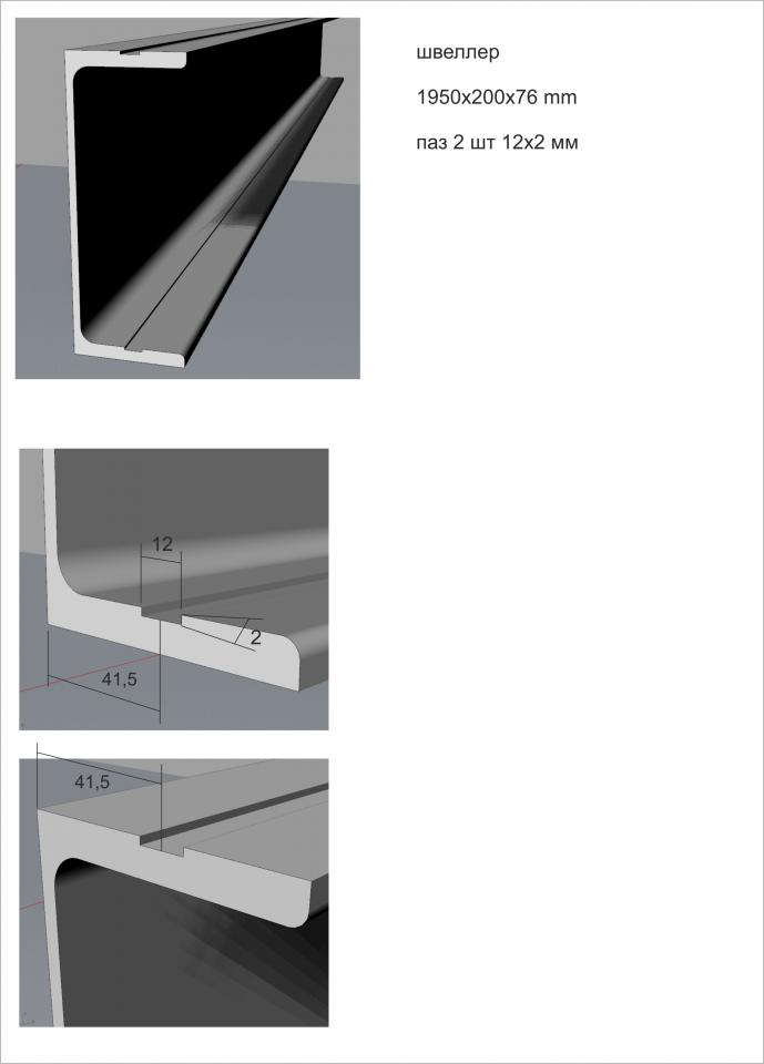

Продолжим, проект почти готов, главная затычка нужно в швеллере сделать пазы и чуть шлифануть плоскость прилегания направляющих. С остальным проблем не вижу. Обратился к токарям, говорят не могём, длинна не проходит, оно и понятно, горизонтально фрезерный на два метра станина у нас точно нет, а с перекладкой уже не то. Самый верняк на чпу Т образной фрезой пройти. относительно швеллера пазы пусть не много гуляют, не страшно, главное параллельно друг другу и ровные . глубина 2 мм с запасом 0.5. Глубина паза тоже может гулять, пох на неё. У самого станок на работе но даже спрашивать не буду, не позволят. Может кто сделает за несколько тысяч, транспортной заберу, фрезу нашел нужную в инете.

Перерисовывай.

#72 OFFLINE   yaso73
Отправлено 01 Март 2016 - 14:24
Вот смотри:
Я неоднократно говорил,что прорисовывать надо до последнего винта и строго смотреть за исполнимостью задуманного.У тебя и исполнимость уже споткнулась и понимания не прибавилось.И детализации проекта нет.Я даже не спрашиваю "на хрена эти пазы фрезеровать?" - это изначальный промах.Швеллер,кстати,имеет другой профиль.
Не рвись ляпать - легче не станет.Зато дороже обойдётся.Ляпать можно на маленьком фанерном.Цена ошибки мизерна.
#73 OFFLINE   Serik
Serik
  • 387 сообщений
  • Из:не в Москве
Отправлено 01 Март 2016 - 15:04
какой другой, этот по госту отрисован
вот для чего, так вы из меня все секретные разработки вытащите.

Отправлено 01 Март 2016 - 15:57
Вы сами в руках держали швеллер?  Верхние и нижние полки у него как-бы слегка клином, т.е. не одинаковой толщины. Как Вы представляете фрезеровку на нижней полке?

Отправлено 01 Март 2016 - 16:08
работал с 16-м, ставили конструкцию, не помню профиль, на нижней, как и на верхней полке сперва площадку 15-20 мм, а в ней паз. Мда, надо бы на металбазу заехать, посмотреть че там.
по госту 8240-97 несколько видов швеллера. С уклоном, параллельные полки, легкой серии, эконом серии, специальные
