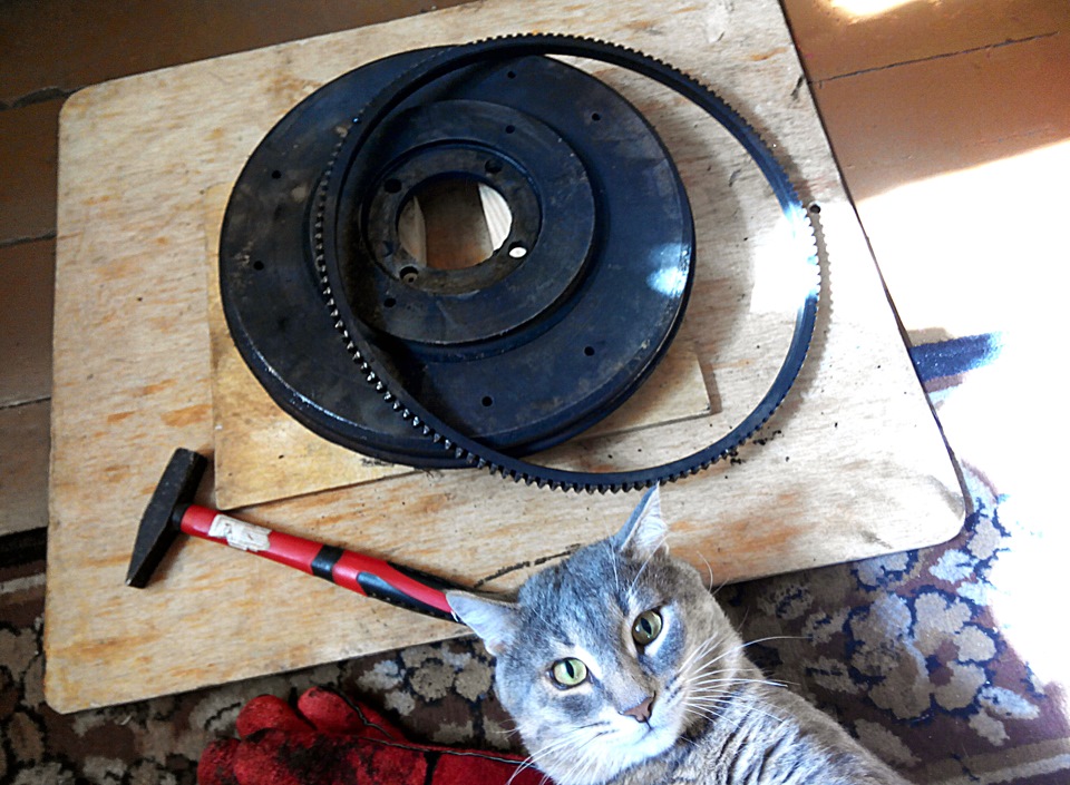

:rofl:  маховики смотрел пока картинки, смотрите че попалось ))

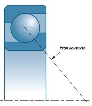

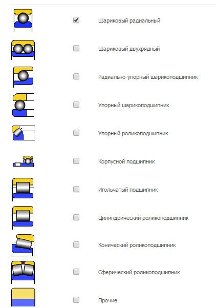

Отправлено 19 Март 2016 - 02:38
вот, да, то что мне нужно.. а че мне сегодня менеджер втирал типа конические нужны, и вообще я алень ничо не понимаю а он такой умный прям пстц
конические как будут осевую нагрузку отрабатывать, не..
дядя Вова, а почему именно высокоскоростные?

так, вот, все правильно?
Сообщение отредактировал Serik: 19 Март 2016 - 03:21
#413 OFFLINE   lkbyysq
Отправлено 19 Март 2016 - 03:48
че ))
Почти.
Осталось нарисовать направления приложения сил и реакции опор, чтобы убедиться в правильности выбора типа подшипника.
