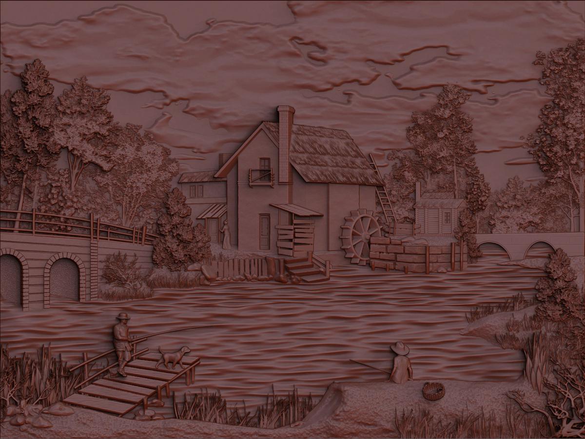

Доброго времени суток. Уважаемые форумчане, прошу совета. Сделал человеку модель и отослал stl файл. Сама модель больших размеров 1800х2400мм, она должна делиться на 12 квадратов 600х600мм. После изготовления двух панелей, происходит не стыковка по высоте. По рельефу стыковка происходит, а по остатку панели разно высотные. Материал/заготовки  конечно одинаковые по высоте 30мм. Разница в высоте около 5-6мм.  В чем может быть проблема?

От низа заготовки работать, а не от верха.

Если я вас правильно понял, нужно в арткаме и станке задать работать от низа заготовки?

Я не спец по Арткаму, но истина где-то рядом. Максимальная высота рельефа на каждом сегменте разная. Видимо Арткам при Ваших настройках выбирает рельеф вниз от самой верхней точки, на каждом сегменте своей.
