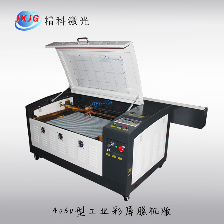

Здравствуйте . помогите пожалуйста подобрать со лампу к моему станку .(пришёл новый станок с разбитой лампой).
 Вот здесь купил http://world.taobao....0.wj552f#detail
  Называется  Jingke 4060 , сам с этой техникой не работал и честно не знаю по каких характеристикам их подбирают ,а именно подойдет ли другая лампа к моему блоку питания (у меня на блоке питания написано 100 ват) .
 Родная лампа не имеет маркировки  по мощности ,ее длина 13000 мм (1.3 метра). Фото прилагаются .
Хотел бы купить фирму  reci  модель s2  ( фото прилагаются ),в этом магазине    http://world.taobao....ene=taobao_shop    .Помогите пожалуйста ,кто знает будет ли полноценно работать эта лампа на моем станке ? Заранее спасибо .

Отправлено 28 Январь 2016 - 13:48
Берите Ресси 90вт, только придется пошаманить с креплением излучателя. Диаметр больше, но разберетесь. А может и не больше.
Интересно, что за излучатель был. Розовый цвет дает повод к размышлению.
