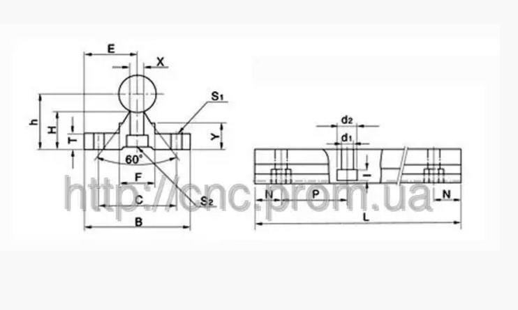

Короче , тупой вопрос:
Как в цилиндрическом рельсе ..... присобачен сам рельс к алюминиевой опоре ? Просто когда видел ,не разглядывал , а сейчас подумываю впиндюрить его на Зет . Прочности хватит ?

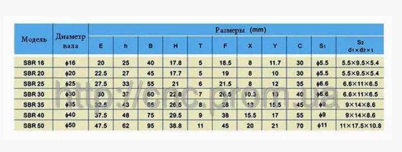

Опережая зубоскалов с ответами типа "на эпоксидке" поясняю
по плану остаются два обрезка по 30 см. Вот думаю из них и сварганить Зет , чем готовый модуль брать , а эти бабки лучше на путёвый шпиндель пустить
спасибо за картинку , но нихрена не понял .Чё там ,шурупы?
и как часто , (рельс 16 мм.)
Думаю что в зависимости от производителя возможны варианты.
