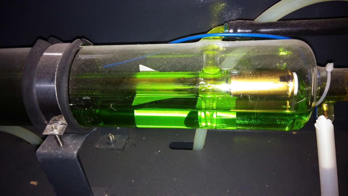

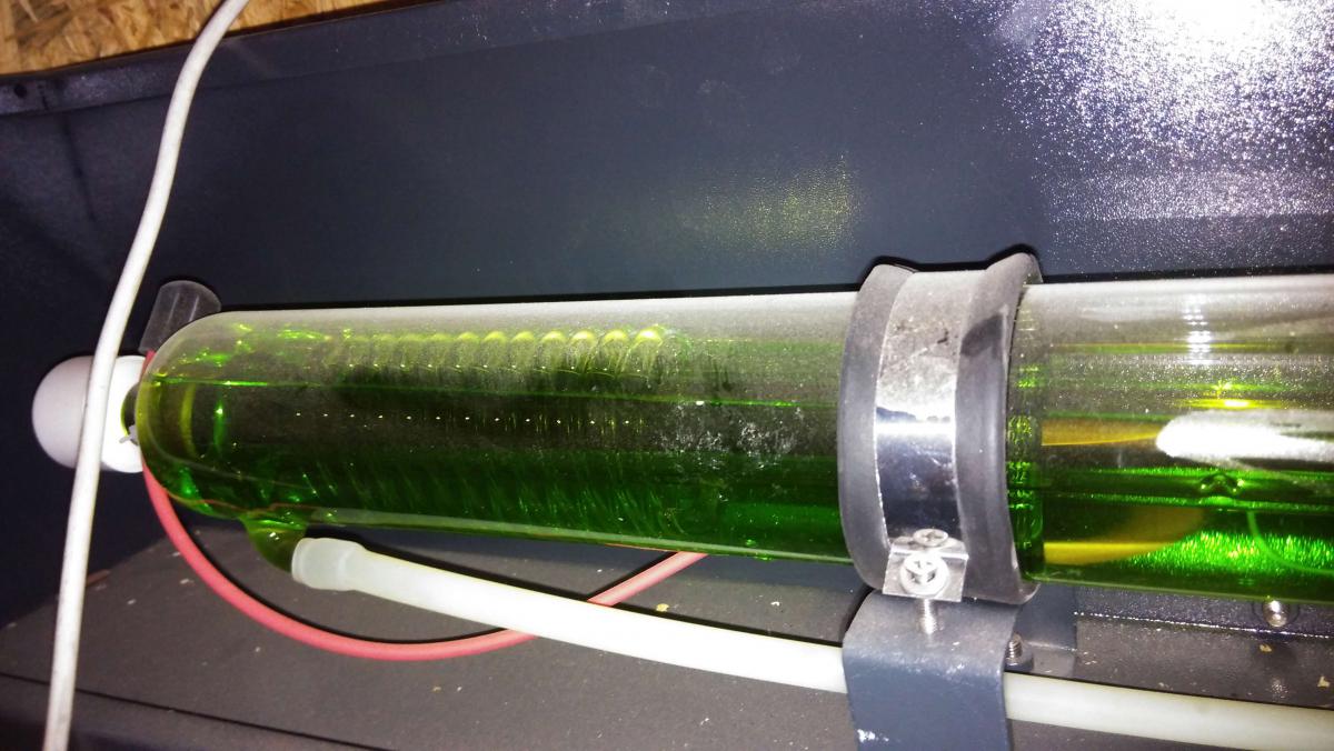

Пришел с китая долгожданный мой первый  гравировальный станок.Но не работает.2 месяца его мослаю ,никак не работает.Опыта в подобной теме не имею.,и поэтому очень прошу вас помочь мне.
Вся механика работает а лампа не светится и полностью заливается водой  .Я подразумеваю что это брак лампы ,но не уверен в этом.
Подскажите где можно почитать о работе со лазера.(ведь странно если вода заливает в центральную трубку то как там формируется разряд?В воде что ли?).Заранее спасибо.

Лампа разбита - можете смело искать новую, а эту выкидывать... А почитать можно здесь на форуме - есть много чего и по работе лазеров.... В том числе и про так разбитые лампы...

А может у этого излучателя рабочее тело-тосол?

Не стоит путать человека. Он и так 2 месяца пытался запустить не рабочую трубу, а уже потом здесь спросил. Пусть ищет деньги на новую трубку.
