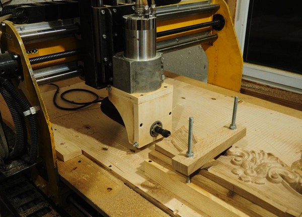

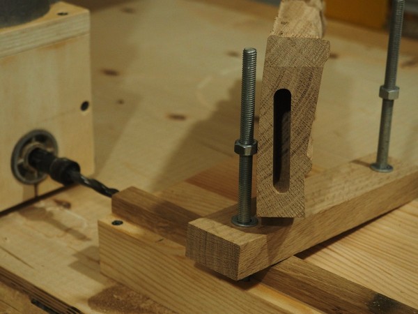

#292 OFFLINE   belorez
Отправлено 19 Январь 2017 - 15:26
А я себе уже сделал.
Доминошка?
Сообщение отредактировал belorez: 19 Январь 2017 - 15:27
#293 OFFLINE   yaso73
Отправлено 19 Январь 2017 - 15:42
Вот.Сразу видно,что человек понимает толк в извращениях столярке! :good:
#294 OFFLINE   preps
Отправлено 19 Январь 2017 - 15:47
Если под собственную сборку - тогда имеет смысл заморачиваться.
Если отдаешь на сторону - так лучше отдать без дырок, у каждого свои предпочтения по сборке.
Несколько наших заказчиков вообще тупо на круглые шканты 10мм собирают и не парятся...
