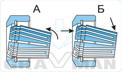

Здравствуйте всем!
Через несколько лет пользования возник вопрос: как сменить патрон на китайском CNC 2030 под другой диаметр инструмента? До сих пор пользовался стандартным размером 3,175 (1\8").
Выкручиваю гайку с патрончиком, а вынуть патрончик (collet) из гайки не могу. В наглую вынимать- боюсь сломать патрон. Судя по фото, там должно быть стопорное кольцо? Входит очень плотно, пинцет не пролазит. Ковырял иголкой- ничего не обнаружил...
И еще вопрос: эти патроны под инструмент разных размеров (коллеты) идут разных стандартов ER11, ER16 и т.д.
Эти цифры- это диаметр патрона или его длина или что-то другое? Как узнать, какой стандарт у меня, что измерять?
Заранее спасибо ответившим!

http://www.gravman.ru/tools_9_1.htm
#3 OFFLINE   3D-BiG
  • 14 710 сообщений
Отправлено 22 Декабрь 2015 - 22:01
На сайте gravman.ru  есть что и как мерить для опознания, и как с ними работать...

Всё гениальное- просто.
Спасибо, добрые люди!

Керосином промыть ещё!

Можно и нужно промыть. Можно и в керосине, только перед применением вытереть и продуть насухо! Остатки смазки в цанге уменьшают усилие на вытягивание фрезы на 25-30%.

Да, вынимать цангу и чистить ее от опилок необходимо каждый раз при смене фрезы.
