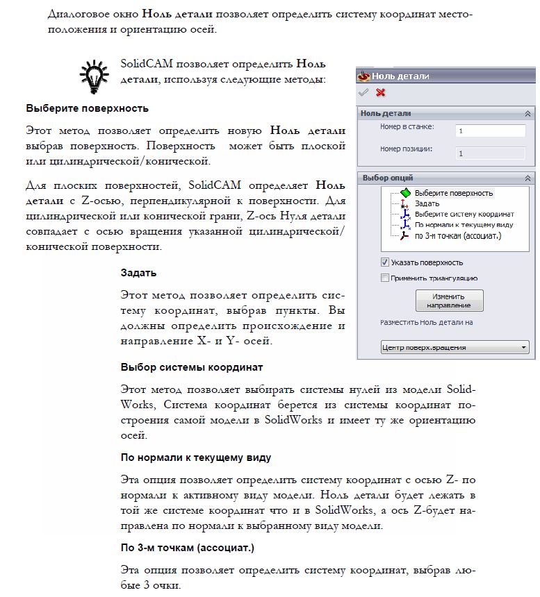

Доброго времени суток господа провозился все выходные но так ничего и не получилось поэтому обращаюсь к ,Вам. Проблема в следующем есть некая деталь допустим просто куб в вкладке солидкам выбираю новая операция фрезеровки соответственно появляется диалог для настройки СК и заготовки. Так вот при попытке поставил СК по выбранной поверхности ничего не происходит она не появляется и галочка не становится активной то есть принять нельзя. После долгих танцев с бубном получилось сделать я даже не понял с какой СК но при это ничего больше настроить просто невозможно и фреза тупо (при симуляции) срезает всю деталь. Понимаю что что то делаю не так но все видео и мануалы которые посмотрел у меня так не получается СК не становится активной её вообще не показывает.
