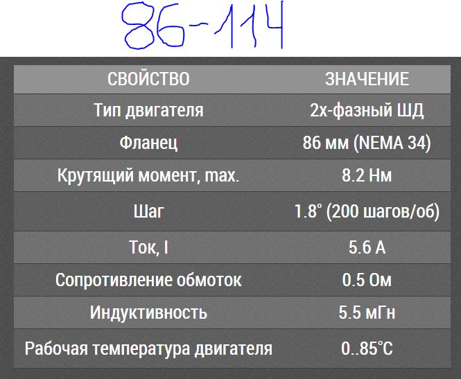

Такая тема, Хочу собрать станок ЧПУ для раскроя МДФ, ДСП, ну  в общем раскрой листов, до самого максимального- это лист 366 на 183...  Поэтому станок будет таких размеров 430-230-145 с 4 осями. Ну то есть осей будет три ( X Y Z), а двигателей будет четыре. Это будет большой, промышленный станок. Месяца два  я посветил изучению информации по его изготовлению, лазил в интернете, перечитал кучу статей ну и вот...   Станок собираюсь сделать жестким, тяжелым.  Портал будет прилично весить.. Направляющие по оси X и Y будут линейными, передача будет зубчатая рейка и шестерня. А по оси Z будет стоять  ШПВ и цилиндрические направляющие. Самое главное, что я хочу, это чтобы станок был динамичным. Быстро ездил по осям. И в тоже время был мощным, в смысле крутящий момент был сильным.. Вопрос в том какие ШД поставить на ось Y.. Их будет два по этой оси..   У меня есть три варианта: (1)NEMA34(86-114) с планетарным  редуктором, (2)NEMA42(110-121) с планетарным  редуктором или же (3)NEMA42(110-150), Но вот тут я не знаю нужен ли редуктор или нет.. У этого ШД итак высокий Hm21. Может прям на прямую к зубчатой рейке  подсоединить без редуктора? Даже не знаю....   Драйвера будут от фирмы Leadshine DM2282 (8,2A),питание от 220В.   И ещё подскажите пожалуйста какую плату коммутации поставить для такого станка? Их столько, что не знаю какую выбрать.. Эта плата должна выдержать мощные драйвера и мощные двигатели..   Заранее спасибо...
Вот файлы с характеристиками этих двигателей и драйверов..

2 или 3 вариант, с предпочтением последнего, но:
А вот этого делать НЕ стоит, хотя бы из таких соображений:
возьмем рабочий диаметр шестерни на валу 15мм, тогда длина окружности 3.14*15=47.1мм, а двигатель имеет в вашем случае 200шагов на оборот ( для больших двигателей с квадратным магнитопроводом надеяться на точное позиционирование микрошагов  НЕ стоит - они им нужны для преодоления резонансов), тогда получаем разрешение 47.1/200=0.2355мм на шаг, а желательно иметь хотя бы в 4 раза выше...

Редуктор нужен, т.к. он увеличит и разрешение и момент вращения, а значит позволит иметь большие ускорения перемещения... Пропуски шагов бывают, не от избытка момента вращения, а от его недостатка...

Для начала, редуктор для вашего шд просто необходим, если его не ставить (говоря на вашем языке) то вскорем времени подшибники на концах вала вашего большого шд просто испортятся а менять их занятие не самое приятное,
Второе, для ваших задачь будет достаточно шд С флянцем 86 и длиной 150 плюс планетарный редуктор 1:3 или 1:4 с косозубой рейкой дадут и момент хороший и динамика станка будет более стабильна !
