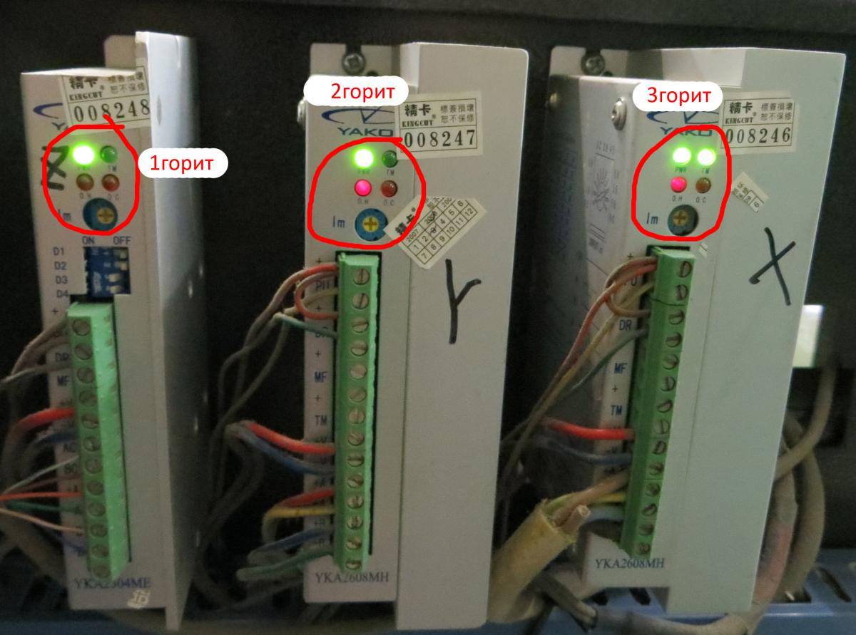

Вид на драйверы осей высылаю также. Смущает, что там как-то по-разному лампочки горят на них...

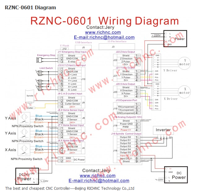

У меня фрезер Х12 KINGCUT. Там установлен контроллер RZNC-0601 с пультом управления.
Вот это чудо: http://www.richnc.co...catid=15&id=3#1
Вот его схема: картинку приложил
Фрезер не запускается, произошел какой-то сбой и пульт не реагирует почти на мои попытки в него залесть.
Залесть в него я могу, только когда включен фрезер. Как его просто включить - я не знаю
Т.о. вопрос 1: как пульт 0501 включить и посмотреть его настройки. Если есть только разъем 15 жильный. USB разъема нет.
Вопрос2: как мне протестировать плату что она не глючит?
**Более подробно про поломку фрезера можно почитать в этой теме... ( те темы объединил в одну и ссылка вела к посту выше - модератор)
Как войти в настройки пульта - вообще не понимаю. Входов USB на нем нет. К компу его фиг знает как подсоединить.
Прежде всего у вас НЕ 0501 пульт, а 0601 (0509) система управления станком, а в ней DSP-процессор НЕ в пульте, а в коммутационной плате, а сам пульт представляет собой клавиатуру,дисплей и плату их коммутации... Соответственно и USB-разъемы на коммутационной плате. Через разъем типа "B" можно запитать этот комплект от внешнего USB-выхода и даже через него отпрограммировать этот комплект также, как это делается и с 0501 электроникой, при этом, если у вас черный пульт, а не белый ( а он у вас НЕ белый - вы это упоминали), то и прошивки подходят... Кстати при современных прошивках и флешки большие читать начнет...
Тестировать его также как и 0501 комплект, а раз у вас подозрение на косяки кнопок, то сразу надо попробовать пойти в меню в раздел SYSTEM SETUP - Buttons Check и протестить работу кнопок... Если кнопки сбоят, то можно прозвонить клавиатуру - ее разводку здесь на форуме выкладывал. В принципе и клавки у меня запасные есть ...
Если клавка отработает все нормально на тесте, то попробовать через прогу считать настройки на станок ( или списать ручками параметры настройки) и попробовать прошить полным комплектом прошивок, а затем загнать настройки на станок... На некоторых станках стоял пароль защиты от изменения некоторых настроек на станок - он у меня есть, но,судя по наклейкам на драйверах шаговых двигателей, то станок выпущен в марте 2008года ( в это время я как раз был на заводах этой фирмы), а паролить начали несколько позже...
На огоньки на драйверах все нормально  - если хотите понять что они так светят, то ищите даташит на них и там найдете что значит эта цветомузыка... А завизжать движки могли из-за перелома проводов в кабелейкладчике, как одна из проблем...

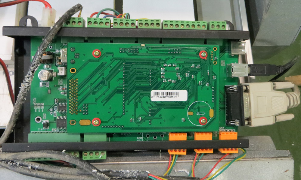

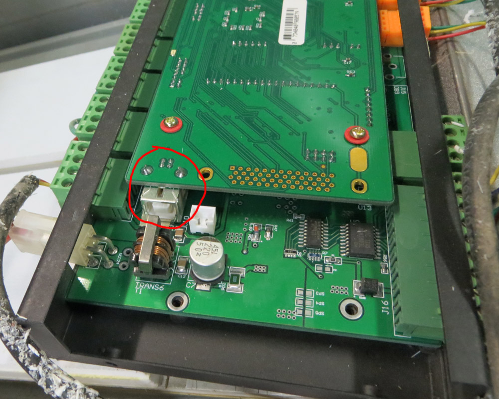

***прикладываю фото платы с разъёмами USB (я снял крышку - там есть еще какой-то внутренний разъем USB. Имеет смысл в него что-то пытаться вставить и потом сделать?)
Какие, на ваш взгляд варианты, что сломалось?

4) Если подключать питание к плате через USB (разъем J5 на плате) - то пульт просто светит экраном и ничего не показывает. Пробовал от компа, ноута - никакой разницы.
Если бы через меня не прошло с сотню таких станков, да и на такой электронике станок дома не стоял - засомневался бы, что нормально рабочий и прошитый не будет так работать....
6) Через прогу я пробовал закинуть прошивки ,которые мне дали вместе со станком в далеком 2008г. Ничего не поменялось.
Прошейте новые прошивки - вернее всего у вас проблемы из-за ini-файла т.к. он прошивает "альтерку" через которую структурируются все соединения... Например с 2289 normal -ом - неоднократно здесь это выкладывал...

Я отсоединил все провода от платы 0601, вытащил её вместе с пультом поближе к компу. Теперь он включается через комп и видится им. (был длинный USB кабель и не хватало питания включиться от компа). На нажатие кнопок пульт не реагирует вообще.. Он только дает отмену нажать в самом начале когда включается, т.к. "начинает ехать домой".
При попытке закинуть в него прошивку выдает сообщение:
Controller is running, can not update it!
