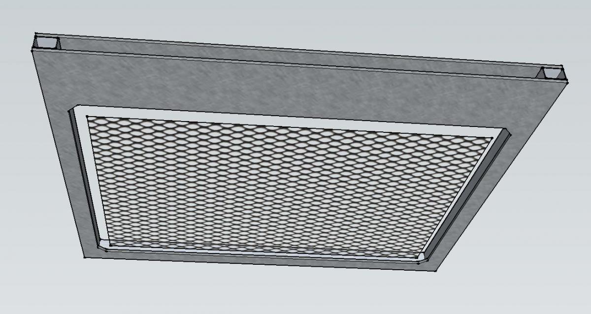

Набросал схемку рамы.
Снизу лист двуслойного алюбонда режется фрезером, как основа, чтобы геометрия не нарушалась
Сверху прикручивается алюминиевы профиль 60*40*2мм.
Ну и кусочек алюбонда сверху под установку трубы.
Достаточно ли будет прочности? вес в принципе небольшой должен быть. но длинна меня смущает 1300 на 1000 (стол 1200*800)
Алюбонд рисовал 10мм, не много?

10мм толщину ни разу не видел, 3-4 мм, 5 в зеноне есть.

Отправлено 14 Апрель 2015 - 10:45
Поинтересуюсь какие есть у рекламщиков.
А как на счет прочности конструкции?
Не придется ли мне каждый раз при переносе линзы подстраиваться?
Не расшатается такая конструкция?
Может сверху арочно-ферменную раму усилительную добавить из тонкого профиля?
Как надежней алюминьку между собой крепить? Саморезы? Болты?
