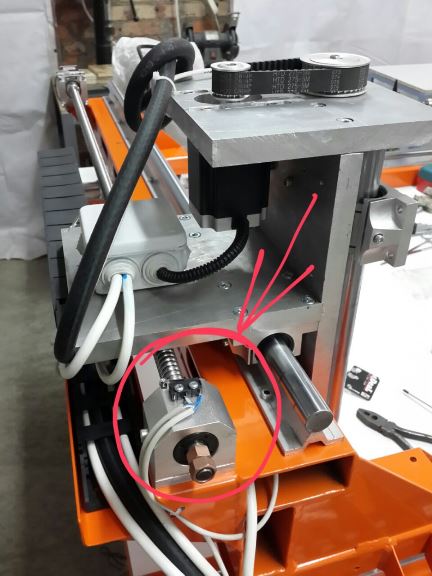

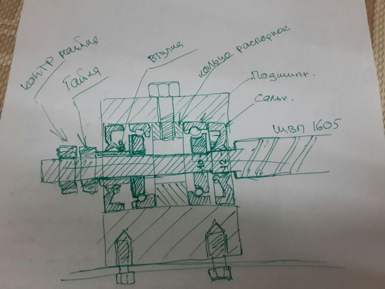

Молодец ТС.
скажите что за подшипники стоят на ШВП?

Молодец ТС.
Имелось в виду наверное   вот эта опора.
два подшипника, номер не помню.
внутренний диаметр 10 мм.   наружный 28 мм. два сальника   и втулки.
эскиз.

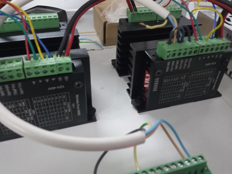

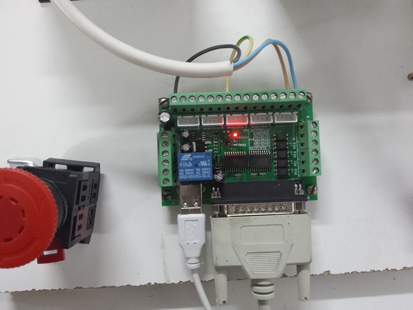

Здравствуйте!Вы не могли бы прислать подробный чертёж,с описанием механики и электроники,а так же адреса,закупки комплектующих,спасибо с уважением!P.S отзовитесь моя судьба в Ваших руках
плата развязки.
драйвера  шаговых.
