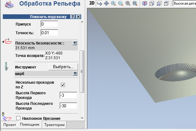

Пилю через змейку "обработка профиля". Вчера шаг  врезки был нормальный, сегодня
"X23.478Z-15.271
X23.609Z-15.079
X23.740Z-14.999
X24.198Z-14.915
X24.459Z-14.894
X24.524Z-14.848
X24.590Z-14.727
X24.655Z-14.666
X24.917Z-14.597
X25.636Z-14.521
X25.702Z-14.399"
Шаг стоит в настройке фрезы 0.75. Пытался ставить 1.0000, 0.500, то-же самое, ситуации идентичные в ArtCam 9 и 2010.
Гравер использую только второй день, может мой вопрос будет глупым)
Помогите пожалуйста, спасибо!

Обработка рельефа идет на полную, черновая - не помню вроде послойно... Вас смущает что при обработки Рельефа он игнорирует "максимальную глубину" и пилит до уровня рельефа - так это нормально... обработка рельефа подразумевает сама по себе что черновая обработка закончена и идет 0,1-1 мм материала, который надо обработать.

вероятно вы забыли, что в 3d-обработке
макс. глубина за проход из параметров инструмента не учитывается ,
а применяется опция в самой стратегии "несколько слоев по z"

Я Вас прошу поподробнее, в первый запуск тыкал во всё что приходилось, и обработка шла на ура, каждый слой был ~ по 0.75.
Я не мог забыть, я ещё не очень знаю, то был мой первый опыт со станком) Станок у меня третий день.
В несколько проходов по Z я вижу только первую врезку и финишную, куда смотреть?

вот в 9 том.
p/s .. перечитал последнее сообщение ...
кол-во проходов , при включенной опции
"несколько проходов по z" ,
уже можно регулировать
макс. глубиной за проход в параметрах инструмента.

Сейчас иду по пути черновая -> обработка рельефа, смутило то, что в первый раз через обработку рельефа g-code пошёл путём послойного вырезания, а уже в следующий раз пытался делать финишную сразу.
