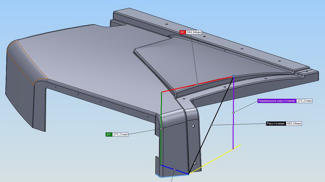

Вот пример детальки (в парасолиде). Как выточить под неё переходную матрицу (или болван) на станке с клиренсом 150? Наточить частями, потом склеить?Вчера, в личной беседе объяснял тоже потенциальному клиену (нужен клиренс 500мм на станке под мастер-модели), проще привезти ему требуемый станок, а дальше его проблемы.
Таких деталей много, конечно не основная масса... Процентов 40.

Да можно пускать в стружку материал (он и машинное время видимо дешевы), да и станок взять шестиосевой, но для ваших задачь скорее подойдет недорогой (относительно конечно) трехосевой (если есть деньги, можно взять с клиренсом 500мм). Но как мне кажется, без склейки и ручной доводки всеравно не обойтись. Главное, чтобы был грамотный конструктор и желательно понимающий станочник.

деталь состоит из трех частей вместе с дырками. пара боковинок и верхушка. материала минимум. работы на 2 часа.
а габариты какие я предположил 1,5х1,5

Габариты 1200х800...
Что ж... Если я правильно понял Вашу мысль, легче сделать 3 куска и потом их собрать?

две боковинки и основание. потом с помощью гвоздей и отвертки собрать. а если из ппу то часа 1,5 займет. сначала 8 мм фрезой прямой все детали а потом круглинькой

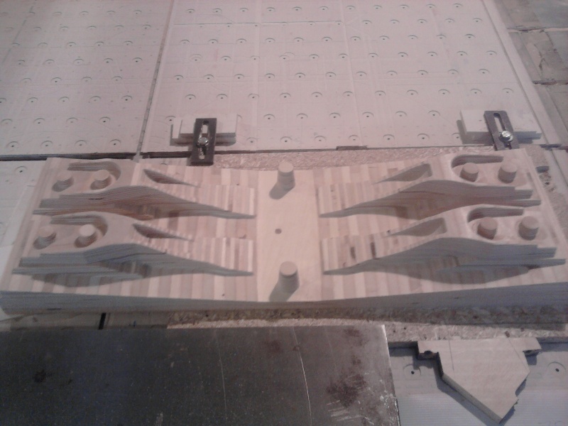

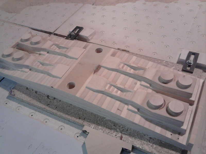

Собсно модели из фанеры делаю достаточно часто. Выводы примерно такие:
1. Нужна хорошая фанера, чтобы именно резалась, а не выкрашивалась и не отслаивалась
2. Нужен хороший клей, отечественный ПВА - полное гуано.
3. Нужен станок на сервоприводах, чтобы 3D обрабатывалось бодро и быстро, а не медленно и печально
4. Желателен АТС. Обойтись можно, но гораздо приятнее спать в три часа ночи, чем менять фрезу.
5. На черновую обдирку можно и нужно использовать дешевые китайские фрезы (типа "Энкора") из ближайшего гамазина
6. Шпиндель должен быть достаточно мощный, чтобы на черновой обработке мог таскать при необходимости фрезу диам. миллиметров 25-30 и резать ей миллиметров по 10-15 за проход
7. Длинные фрезы, конечно водятся, но грамотный проектировщик лучше (иногда еще и дешевле). Бывает проще несколько слоев с центрирующими отверстиями сделать, чем искать длинную фрезу мелкого диаметра.
Для примера несколько моделей (на больших размеры 660х220х75, на кучке маленьких не помню, примерно как формат А5)
Те что побольше делаются примерно сутки каждая с нужным качеством и точностью, не считая времени на склейку заготовки, выведение плоскости, установ и т.д. - причем черновые операции с постоянной Z режутся шустро, а как доходит до обработки рельефа - начинается похоронная процессия, все потому, что шаговые моторы.
