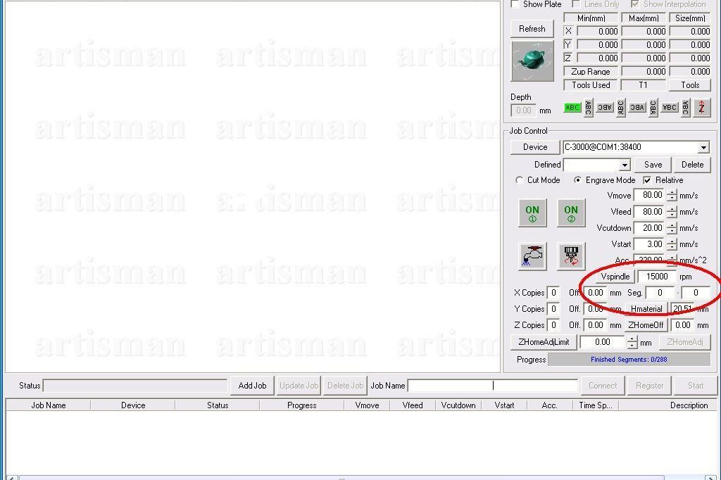

Сегодня снизошло озарение!!! :rolleyes:
1) Изменение скорости подачи: во время обработки на пульте нажимаем клавишу ONLINE – станок поднимает инструмент (пауза) и кнопками + и – увеличиваем/уменьшаем подачу. Кнопками Z+ и Z- изменяем значение скорости подачи врезания. Нажимаем ENTER и поехали дальше.
2) Обороты меняются следующим образом – устанавливаем нужное значение в окошке Spindle speed программы Artisman control center и нажимаем кнопку Vspindle, находящуюся справа – со следующего прохода обороты изменяться.
3) А теперь про обработку с заданного места. Ищем на панели Job control окошко Seg и перед отправкой на стойку задаем условное числовое значение начального и конечного сегмента УП. Как угадать который нужен, я пока хз. :help:
Вот собственно и все. Решение требовало всего лишь пристального обзора панели управления :D

Доброго дня. чуть ниже поля сегмент находится полоса выполнения работы у вас на 0/288 в процессе работы там где ноль идет число выполнения работы / 288 число окончания работы. если станок поставить на паузу естественно остановится и ход чисел запишите их, если полностью остановить работу а потом в поле сегмент ввести число например 40/288 обновить задание то станок будет обрабатывать с сегмента =40. даже если его выключить перебить дом. Сегодня пробывал работает.
ARTISMAN S6000 FANCH FC-1313MS Beaver C1200X4
