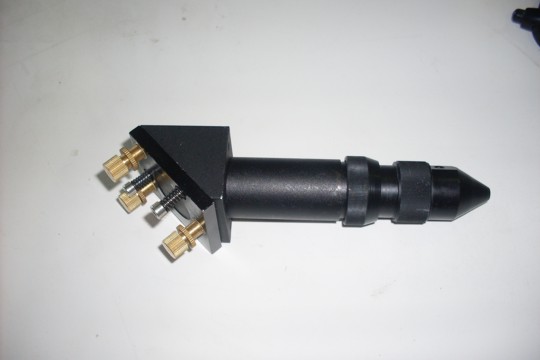

#11 OFFLINE   KuZ
KuZ
  • 369 сообщений
  • Город:Москва
Отправлено 20 Январь 2015 - 14:27
У меня есть вот такое фото примера цангового крепления:
Но там тубус с соплом довольно длинный (посадочное место под линзу 4"  и 2") и никаких отрицательных моментов с такой конструкцией не наблюдалось.
#12 OFFLINE   yaso73
Отправлено 20 Январь 2015 - 14:54
Вот именно такую какаху и переделывал... :rofl:
#13 OFFLINE   KuZ
KuZ
  • 369 сообщений
  • Город:Москва
Отправлено 20 Январь 2015 - 16:24
В чем была проблема?
#14 OFFLINE   3D-BiG
Отправлено 20 Январь 2015 - 17:14
Проблема в том, что между тубусом и трубкой, на которой сделана цанга есть большой зазор, и при зажимании цангой тубуса есть большая неопределенность по установке по углу тубуса, в результате вылазит много вкусностей в работе...
#15 OFFLINE   KuZ
KuZ
  • 369 сообщений
  • Город:Москва
Отправлено 20 Январь 2015 - 17:57
Сходил нашел такую головку (как на фото, какое выложил). Большого зазора нет. Я бы даже сказал тубус довольно плотно ходит в трубке. Даже в крайне выдвинутом положении довольно проблемно перекосить...  :unknw:
Наверное большое значение имеет производитель железок для головки..  Тем не менее спасибо за наводочку, буду смотреть теперь этот момент.
