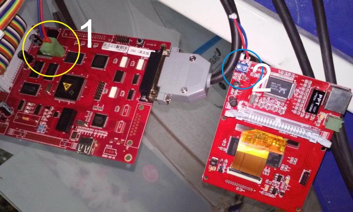

Отправлено 20 Декабрь 2014 - 21:05
У нас на вудпекере такая проблема: отказал чпу (вроде так называется), когда включаеш станок, экран не загорается, вызывали техника он все прозвонил просмотрел и ничего не обнаружил, предложил просто заменить чпу. Двигателя при этом все дружно издают какой то шум, то просто мелкими шагами куда то едут (сантиметр в час=)).
что можно сделать в таком случае?
если поможет только замена чпу то где его купить?

Блок питания 12 вольт смотри
а что в нем смотреть? питание на материнку 12 вольт поступает, а вот на плату с дисплеем что то непонятно, там штекер от материнки идет, и еще провод от инвертора, что мне непонятно почему то на плату с дисплеем больше ничего нет, хотя вход для питания есть
блок выдает 12 как положено, лампочки зеленые на обоих блоках
на пульт управление идет два кабеля один питание а второй видимо чтобы управлять, вот если его выдернуть при включеном питании происходят какие то толчки в движках. а так ни на что не реогирует
может ли не загораться дисплей если инвертор не работает? ошибок на нем нет но и шпиндель не заводится если на инверторе жму старт

надо в станке смотреть что отвалилось...
Для начала посмотреть, не отвалилось ли монтажное основание кнопки (с контактными группами) от толкателя кнопки ("грибка"). Не столь уж и редкая причина у некоторых разновидностей китайских кнопок.
