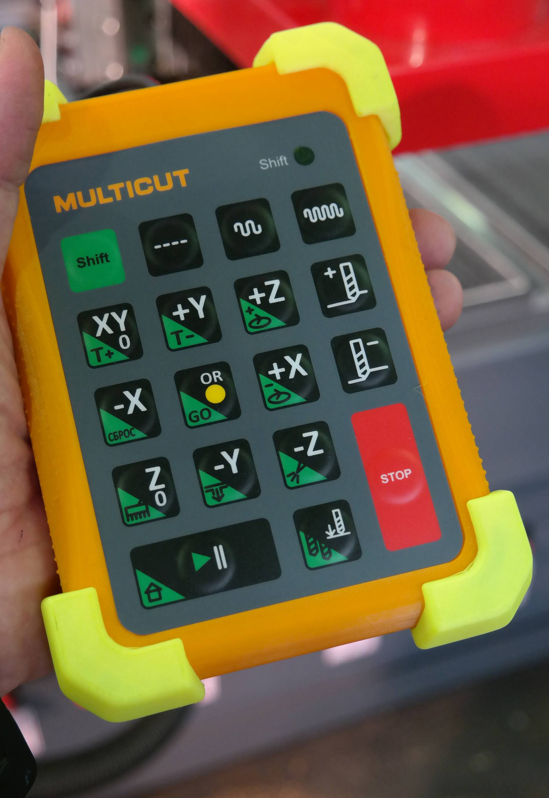

#620 OFFLINE   3D-BiG
Отправлено 01 Апрель 2020 - 01:29
Теперь станки с нашей электроникой комплектуем пультом  для удобства настройки станка на резку у фрезы:
11%20%D0%A0%D1%83%D1%87%D0%BD%D0%BE%D0%B
