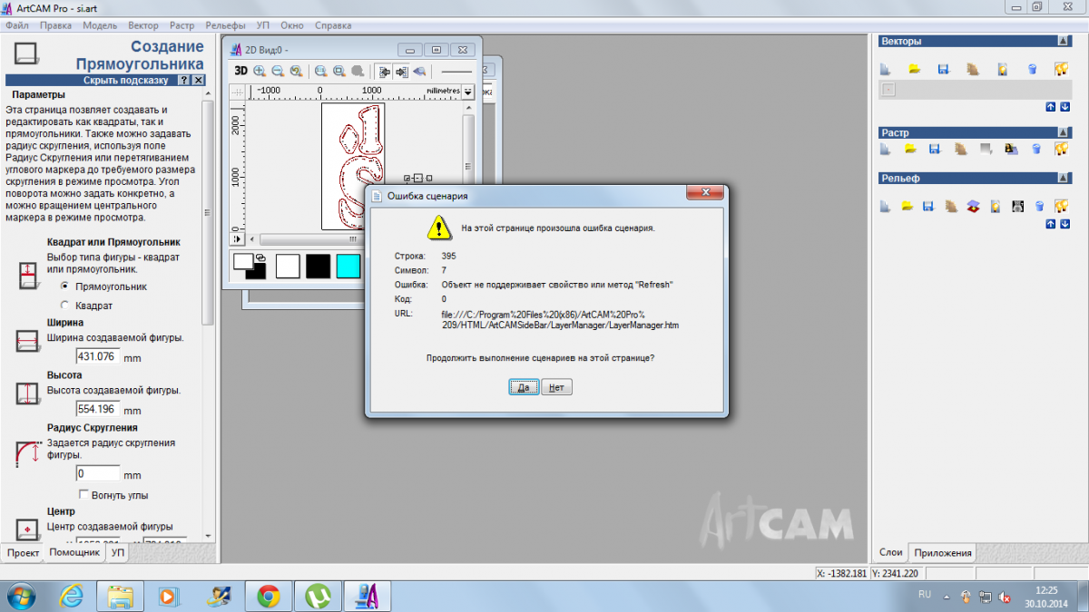

Выдает такую ошибку artcam запускается но не работает но не работает окно со слоями и вкладка с уп т.е. не могу все нарисовать но задать уп для последующей работы не могу, кто знает в чем проблема пожалуйста отпишитесь!!!
1. Не подходящая библиотека объектов (не та версия какой-то dll-ки).
2. Не та версия LayerManager.htm.
Нужно найти подходящию версию Artcam или как исправить объясните пожалуйста чайнику

причем раньше все работало ок но в один прекрасный день пришел на работу запустил арт кам, и выдало данную ошибку и 2008 версия выдает такую же ошибку
Откатите систему на перед той датой.
Если не поможет, то скорее всего слетела лицензия на Арткам или Винды.

Многие проги используют в своей работе Експлорер.
Арткам, Автокад в том числе.
На фотке видно, что ошибка при интерпретации сценария в файле.
Стандартная картинка ошибки при разборе сценария.
Из за чего происходит и что делать.
Винды могут обновится. Винды могут обновится и изменится настройки которые интерпретируют сценарии.
Можно  найти точку восстановления винды и сделать откат на несколько дней назад.
Можно снести все нафиг и заново установить.
Можно изменить настройки эксплорера.
Можно изменить настройки арткама.
Можно найти файл в котором происходит баг и взглянуть ему в лицо.
Если есть знания, то будет понятно из за чего это происходит.
То есть зайти в папочку, где лежит этот файл, открыть его Эксплорером, увидеть номер и строку ошибки, потом открыть блокнотом и посмотреть где это находится.
Возможно что то изменилось неправильно и переустановка того же арткама или удаление обновлений эксплорера это вылечит.

Большое спасибо удалил последнее обновление Экплорера и все заработало как в старые добрые времена!
