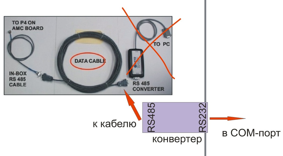

Станок AXYZ 6010. Для 3D-обработки использую в основном Visual Mill. Последнее время подсел на Cimco Edit - оптимизация УП, сокращение времени обработки. Конечно в VM тоже есть визуализатор, но в CE удобнее. Цепочка такова: VM -> CE -> AXYZ DNC (прога пихающая NC-файлы в станок).
Вопрос как подключить CE напрямую, если CE работает с интерфейсом RS232, а на станке RS485 ? Достаточно ли будет конвертера типа такого?
http://www.chipdip.r...-rs-232-rs-485/
http://www.dx.com/ru...AQ#.VE66G-zp5Cx

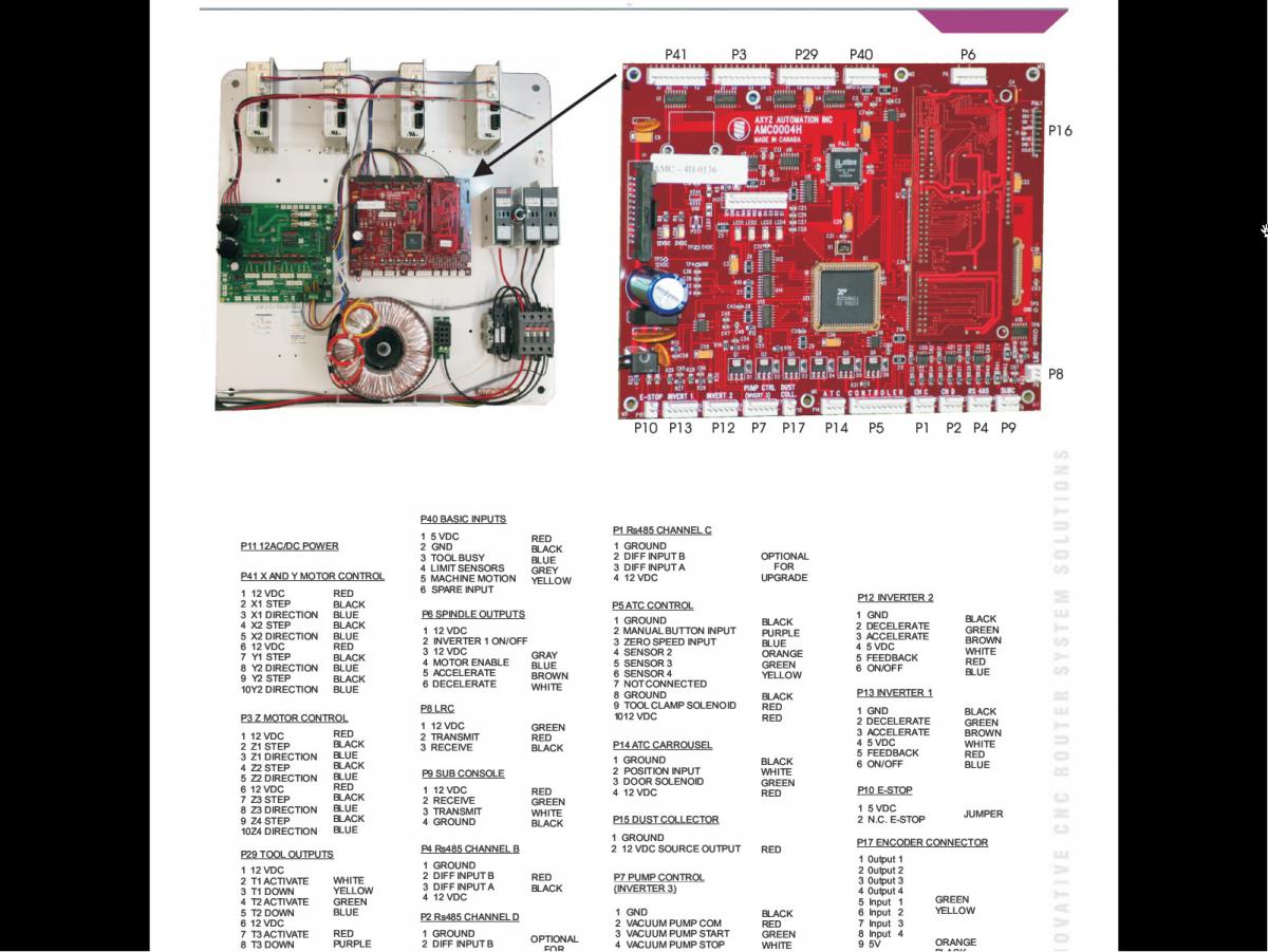

Подключение к станку на фото, только от коробочки с надписью RS485 конвертер, втыкается не в COM-порт, а в USB

Про стандарты передачи по физ. шнурку - это я понимаю. И конвертер USB - RS485 воткнут и работает как COM2. Вопрос несколько в другом - куда тыкать конвертер? Если я не прав, поправьте. Конвертер надо тыкнуть после шнурка (который идет от станка) стороной обозначенной RS485, а стороной обозначенной RS232, тыкнуть в COM-порт компа. При этом текущий конвертер USB - RS485 можно исключить за ненадобностью.
И вопрос намба ту - а нужна ли в этих конвертерах гальваническая развязка? Конечно проводов всего 4 - земля, питание (1 и 5 выводы), прием, передача (2 и 3), но не спалю ли я порты, если что не так?
Стоп. Я, видимо, неправильно ваши высказывания понимаю.
У вас в хозяйстве какой USB-адаптер? USB-RS232 или USB-RS485?
В случае USB-RS232 прицепите к нему конвертор RS232-RS485, который вам с AXYZ'ом достался. В общем, действуйте, как если бы устанавливали соединение через обычный "припаянный" COM-порт, а не воткнутый в USB.
В случае USB-RS485 никаких дополнительных конверторов не требуется. Подключайте его выходные клеммы A/B прямо в коммуникационный порт станка. Есть лишь одна заморочка: у разных производителей до сих пор нет единства мнений насчет того, "кто A, и кто B". Если все настройки порта заведомо правильные, а связь с станком ни в какую не устанавливается, попробуйте поменять A/B местами ("подключить в обратной полярности").
Ну а что касается гальванической развязки - крайне рекомендована. Хотя, возможно, она уже реализована на плате станка.

Видимо теперь я чего-то недопонимаю. Ща прилеплю картинки и распишу подробнее.
Вот текущее подключение, только на конце не COM, а USB-разъем. Втыкается соотв. в USB-порт

Теперь мои соображения. Поскольку порт лочится, но данные не передаются, дело видимо в способе передачи данных. Т.к CIMCO передает данные по стандарту RS232, а станок принимает по стандарту RS485, то нужен конвертер сигнала RS232-RS485. Ну и опять же COM- порт на компе по RS232 работает, т.е просто втыкнуть кабель напрямую "COM-порт станка - COM-порт компа" не получится. Т.е надо сделать так (поправьте меня, если я не прав)
Еще раз повторю: программы с COM-портами на писюке работают по протоколу 16550-совместимого UART (Universal Asynchronous Receiver/Transmitter). А RS232 и RS422/485 - это стандарты на уровни электрических сигналов в физической (проводной) линии. RS232 - однопроводная линия передачи, использующая уровни +-12V. RS422 и его полудуплексный вариант RS485 - дифференциальная линия (для передачи одного сигнала необходимы 2 провода).
Так что программе, работающей с COM-портами через Windows API, совершенно безразлично - физический это порт (настоящий UART 16550), или адаптер на шине USB, или вообще эмулятор "виртуального порта", пересылающий данные по Ethernet, а то и через TCP/UDP по Интернету на другой материк земного шарика... Положила отправляемые данные в буфер передачи, прочитала данные из буфера приема - и пусть эти данные хоть через очень быстро бегающих мальчиков-посыльных с 3.5" дискетками передаются... :)
Очевидно, причина в том, что AXYZ DNC не просто "вдувает" G-коды из файла в станок, а еще и вставляет в поток данных какую-то служебную информацию (команды инициализации станка, управления потоком данных и т.п.). А вот CIMCO Edit пытается тупо "вдуть" G-коды, и никаких интимных подробностей насчет служебных команд AXYZ'а не знает. Поэтому, хотя и "вдувает", ничего не происходит.

T-Rex, да я не о том. Я понимаю, что программе без разницы физ. порт или виртуальный и что за коннектор на конце - USB или COM. Вопрос в другом - правильно ли нарисовано подключение в последней схеме? Иначе зачем вообще конвертер нужен?
А что вас в ней смущает? Вроде бы все правильно. Ну а если родной AXYZ'овский софт через это подключение работает, это и есть подтверждение правильности.
Если не хотите "выпалить порты по-глупому", обеспечьте заземление корпуса компьютера ("земляного" контакта его сетевой вилки) и станка в одной общей точке. Чтобы гарантированно избежать возможной разности потенциалов между ними.

Соединение правильно нарисовано. Меры предосторожности крайне рекомендованы, правда скорее всего на стороне стойки сделана гальваноразвязка, но не имея схем не берусь утверждать.
