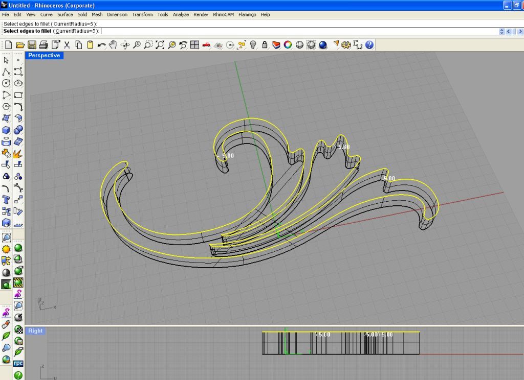

Отправлено 26 Декабрь 2009 - 00:18
Экспортирую EPSв Рино-поднимаюЭкструде планар курве-делаю скруглениеФилетом-
получается вот такая хрень,кривые как будто разделены,и по одной скругляются

Уже ближе к теме! Но ни хрена не понятно! Цель какова? Что нужно сделать? Лепесток какой-то или что?

Сливай объекты в один, и переводи в сплайны или нурбсы. Ну вот это другое дело. и увеличь кол-во плоскостей. при експорте из рино в какой формат? лучше в STL

Как эти Курвы объединить,чтоб они скруглялись все вместе а не отрезками???
Например: нарисовал листик,как сделать чтоб верхний край был скруглёный???
Чтоб в помеченых местах разрыва не было,а скруглялось всё вместе???
объединял командой Join неполучается

То есть не получается закруглить грани?

АГА,и вообще какая то хрень получается,всякие хвосты торчат с разных сторон,вот на последнем рисунке видно

хвосты от неправильного нарисования вектороф, на этих кончиках одна точка на другой, смотри их в кореле иль где нить еще... ошибки из-за кривых. исправь и будет тебе счастие.
