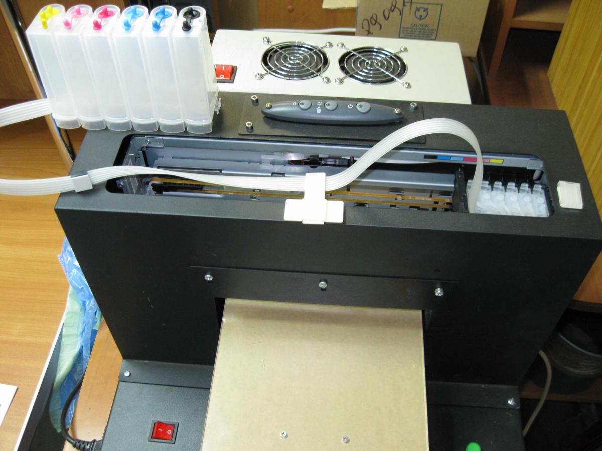

Мы купили в Китае ноунейм струйник (внутри Эпсон R230), краска (чернила) без опознавательных знаков; инструкции нет, естественно. Хочется заставить его работать.
Основная задача - печать белым цветом по окрашенному в чёрный цвет алюминию. Повозюкал прилагаемой краской (заправлять пока боюсь) по изделию, просушил феном (по совету китайского продавца) - практически ничего не видно! Цветные чернила тоже практически не видны на чёрном. К тому же прилагаемая краска смывается спиртом - этого тоже хотелось бы избежать. Есть у меня подозрение, что китайцы положили чернила для печати на майках.
По китайцам как-то маловато информации, подскажите или профильный форум, или как мне правильно запросить поисковик, а то на запрос выводятся или чернила для УФ печати, или для обычных принтеров, или для сублимационной печати... Да, дело для меня новое и я совсем не в теме.

Ну что ж вы от водного принтера хотите? R230 в принципе и пигментными можно заправлять, но на металле держаться не будут и они.
А что за задача стоИт? Может шелкотрафаретом обойтись можно?

На какой основе у вас чернила? Или, может быть, у вас вообще УФ принтер? Там лампа есть? Или сушилка?
Есть ли какие-то рекомендации от производителя по использованию праймеров для металла? В принципе, краски на масле и спирту хорошо ложатся на металл. Немного поколодовать с праймерами нужно будет, конечно.
Но белый цвет, если не УФ, доставит немало хлопот.

Понятия не имею, что там за чернила, на банках полностью отсутствует маркировка. Лампы нет, есть печка, которая дует тёплым воздухом на столик, установлена перед головками - то есть греется заготовка до подачи в зону печати. От производителя нет ничего, кроме видео, где на принтере печатают на футболке, и рекомендации сушить изделия феном.
Чернила, вероятно, на водной основе - они довольно жидкие и почти без запаха. 6 цветов: два оттенка пурпурного, два голубого, жёлтый и чёрный. 6 чернильниц, СНПЧ в комплекте. Есть ещё белые чернила. На вопрос производителю, а куда же их заливать, ответили, что нужно приобрести вторую СНПЧ и промывать головки при их смене. В комплекте две софтины для печати, для печати белым и в цвете.
Название смогу завтра написать, если это имеет значение.

Вот что есть про принтеры которыми торгует компания зенон
В Южной Кореи разработали в свое время именно сувенирные принтеры, с рабочим столом, который позволяет помещать заготовку толщиной до 10-12 см, в зависимости от модели. На первых сериях использовалась печатающая головка EPSON 1290, но впоследствии перешли на 2400, что значительно увеличило скорость запечатывания и разрешение печати.
На принтерах установлен датчик высоты стола под печатающей головкой - когда стол с изделием достигнет нужной высоты, на панели управления загорается диод. Также можно изменять высоту стола в процессе работы.
По поводу нанесения лака - тут проблем на само деле нет. Это либо кривые руки, либо не качественная химия (чаще всего кривые руки
). Лак для
pre-coating (предварительная подготовка для улучшения адгезии чернил) существуют для каждых материалов свои. Закрепительные лаки - универсальные, два типа - от царапин и влаги (два в одном, так сказать) и от УФ излучения.
Для печати без предварительной подготовки также можно использовать директ-чернила. В настоящее время поставляется один тип - для металлов и пластика.
Также следует добавить, что используемые чернила - не укрывистые, то есть хорошее изображение будет получаться только на белой пов-ти. Однако, помимо белых лаков, был разработан специальный РИП для печати белыми чернилами. Он использует восьмицветную схему. Вместо черных лайтов заливаются белые чернила, в РИП подключается белый цвет. Печать происходит следующим образом:
Сначала наносится белый фон, а затем, основной рисунок. Самое главное не ждать, когда окончательно высохнет белый фон, иначе, при последующем запечатывании основного рисунка, изображение не будет держаться, в связи с тем, что белые чернила и чернила основного изображения находятся в разной степени полимеризации.
Вышесказанное относится и к текстильному принтеру, который использует другие чернила и оснащен специальным столом, для натяжение ткани.

Пока ощущение, что вы приобрели себе проблему вместо принтера. Рад буду ошибиться.
Однако некоторый опыт работы на сувенирниках подсказывает, что необходимость постоянно печатать белым цветом не УФ-красками на принтере, переделанном из гражданской модели Эпсон, ни к чему хорошему не приведет.
Все-таки при приобретении профессионального оборудования нужно неукоснительно следовать несложному правилу: перед покупкой берёте свою деталь или материал, идете к продавцу и просите получить необходимый вам результат на его демонстрационном оборудовании. При этом не принимаются в расчет никакие отговорки или обещания. Вас интересует исключительно готовый безупречный результат и именно на вашем материале.
Басни про то, что станок в демоцентре не совсем тот, а на вашем станке все будет окей, или что чернила было не охота из СНПЧ сливать, или у лампы ресурс вышел и поэтому краска слезает, а с новой лампой все будет прекрасно, или что инженер был на выезде, поэтому получилось коряво - во внимание принимать не следует. Только результат. Нет результата - забираете свою деталь и без разговоров уходите.
И после установки оборудования на вашем производстве нужно потребовать у наладчика повторить этот же результат. Только после этого окончательная оплата.
Тогда не будет мучительно больно забесцельно прожитые годы потраченные свои кровные честно заработанные.

Без белого подслоя фигня точно получится, принтер краску не слишком толсто льет. А принтер похож на переделанный под сублимационные чернила для прямой печати на ткань. Потом утюжком для закрепления краски на ткани проходить нужно. Так что печатать в 2 прохода с сушкой каждого слоя (для UV на металле точно получится, для сублимации - сомневаюсь). Или печатать белой краской в один проход если цвет не нужен. Сам хочу поковырятся с переделкой на UV чернила струйника (благо есть не используемые Epson). А вообще Вы себе сами проблему создали - в Зеленограде есть фирма Алларт-сервис. У них и демо принтеры стоят, и сами они принтеры переделывают, и расходка есть. Недешево, но делают неплохо да и посоветовать могут. При мне на стальной фляге полукруглой печатали. Но кажется, сольвентом, на переделанном Epson A2..... Лазером тоже можно, черная поверхность, прожигать 50-100 Вт будет до металла только в путь, пару шаговых двигателей да на дешевом аллегровским контроллере с микрошагом и подключить к чему нибудь типа MACHа, главное всё вокруг закрыть чтобы зайчик от лазера не схватить - в 20-30 тыс с запасом уложитесь. Но это в теории....
