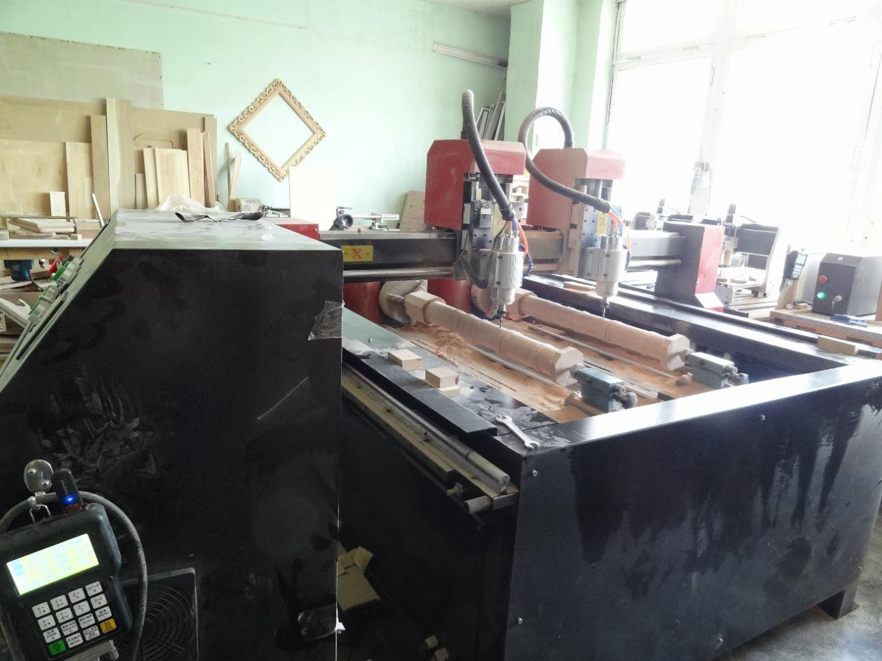

Чудо-юдо называется RJ1118 модификация для дерева и камня, в работе с середины января, пока на обкатке, но себя уже отбил :drinks: . Недавно смонтировали поворотные оси, теперь пробуем в них покрутиться. Странно то, что одновременно на двух выпрямителях возникли проблемы. Как выяснилось на одном сгорел просто предохранитель, на втором предохранитель плюс вышеупомянутый диодный мост. Пока поставили по номиналу, пытаемся разобраться с мощностью двигателей, возможно поменяем на 30 или 50 амперные по вашему совету. Сейчас всё работает, всем принявшим участие в спасении соболезнующим спасибо ! :friends:
Судя по остальным станкам, возникли подозрения связанные с вероятным скачком напряжения. Надо думать над покупкой стабилизаторов напряжения.
