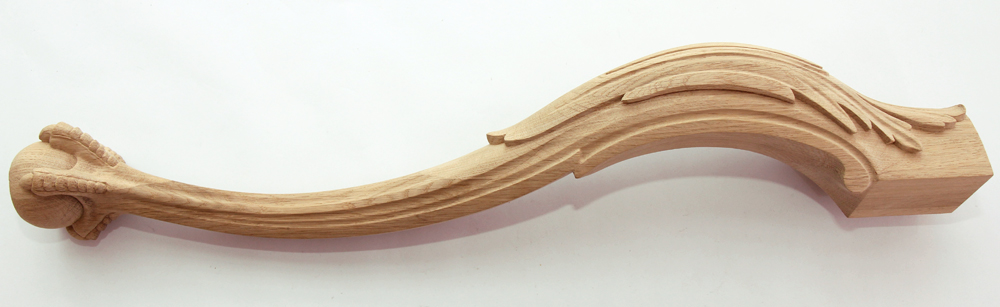

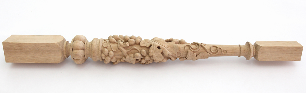

Доброе время суток! Уважаемые профессионалы подскажите пожалуйста в каком ПО я могу создать вот такие ножки как на фото?

Первую можно и в ArtCAM-е, а для второй нужен нормальный 4-х координатный софт...
Что подразумевается под нормальным 4-х координатном софтом?

Delсam Power Mill - нормальный софт для создания УП
А нарисовать в 3д максе
Solid woks справится
ну еще есть несколько аналогов

Каждому своЁ - а мне VisualMill/RinoCam.

Господа! Речь идет о программах в которых можно создать ножки показанные на фото!
#7 OFFLINE   T-Rex
Отправлено 15 Апрель 2014 - 21:36
Вам и назвали уже несколько "полноценно-трехмерных" CAD'ов и CAM'ов, в которых можно создавать модели таких ножек и готовить по ним управляющие программы для станка...
