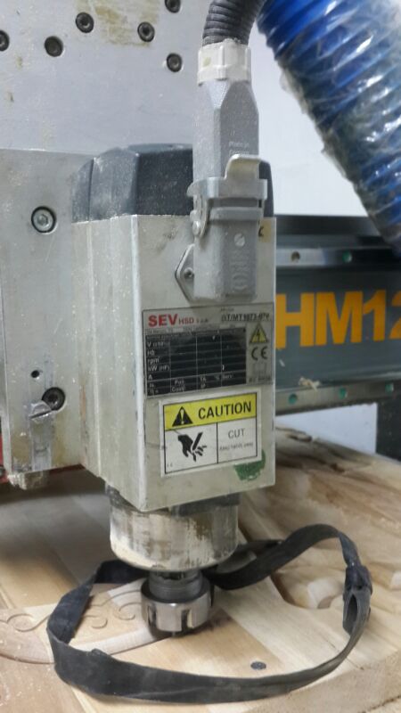

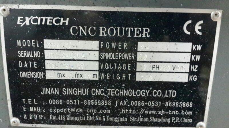

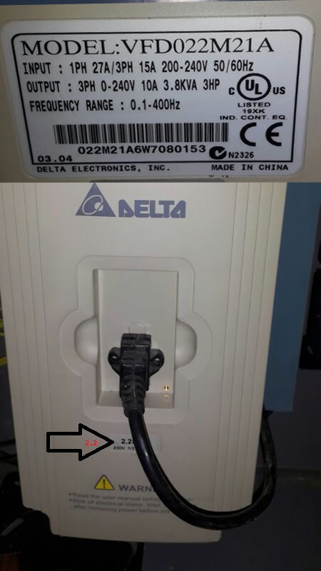

Народ подскажите пожалуйста на сколько kw
нужно купить шпиндель чтоб заменить старый Думаю 2.2 kw
но сомневаюсь ,На старом все стерлось Нашел похожий но не знаю то что нужен совет Вот все что есть от него 1.jpg IMG-20140330-WA0000.jpg IMG-20140330-WA0009.jpg
Сообщение отредактировал andrey-kalin: 31 Март 2014 - 20:42
#26 OFFLINE   T-Rex
Отправлено 31 Март 2014 - 21:12
Народ подскажите пожалуйста на сколько kw нужно купить шпиндель чтоб заменить старый Думаю 2.2 kw
Частотник (Delta VFD-M) на фотографии имеет мощность 2.2kW. Так что любой шпиндель по вашему выбору, но не выше этой мощности.
Еще один критерий выбора: шпиндель должен быть рассчитан на 3 фазы 220V (не 380V). Иначе придется менять частотник и переводить станок с однофазного на трехфазное питание .
Спасибо Станок на 220 V Не подскажите где можно заказать не дорогой 2.2kW шпиндель

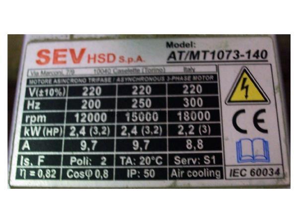

Возможно ли частотником в 400гц разогнать 4х полюсный трёх фазный шпиндель до оборотов более чем 12000?Номинально он имеет 24000 об/мин.
#29 OFFLINE   T-Rex
Отправлено 11 Апрель 2014 - 23:42
Невозможно в принципе. Для этого нужен либо шпиндель с двухполюсным статором, либо частотник, обеспечивающий на выходе трехфазный ток с частотой не менее 800 Гц.
