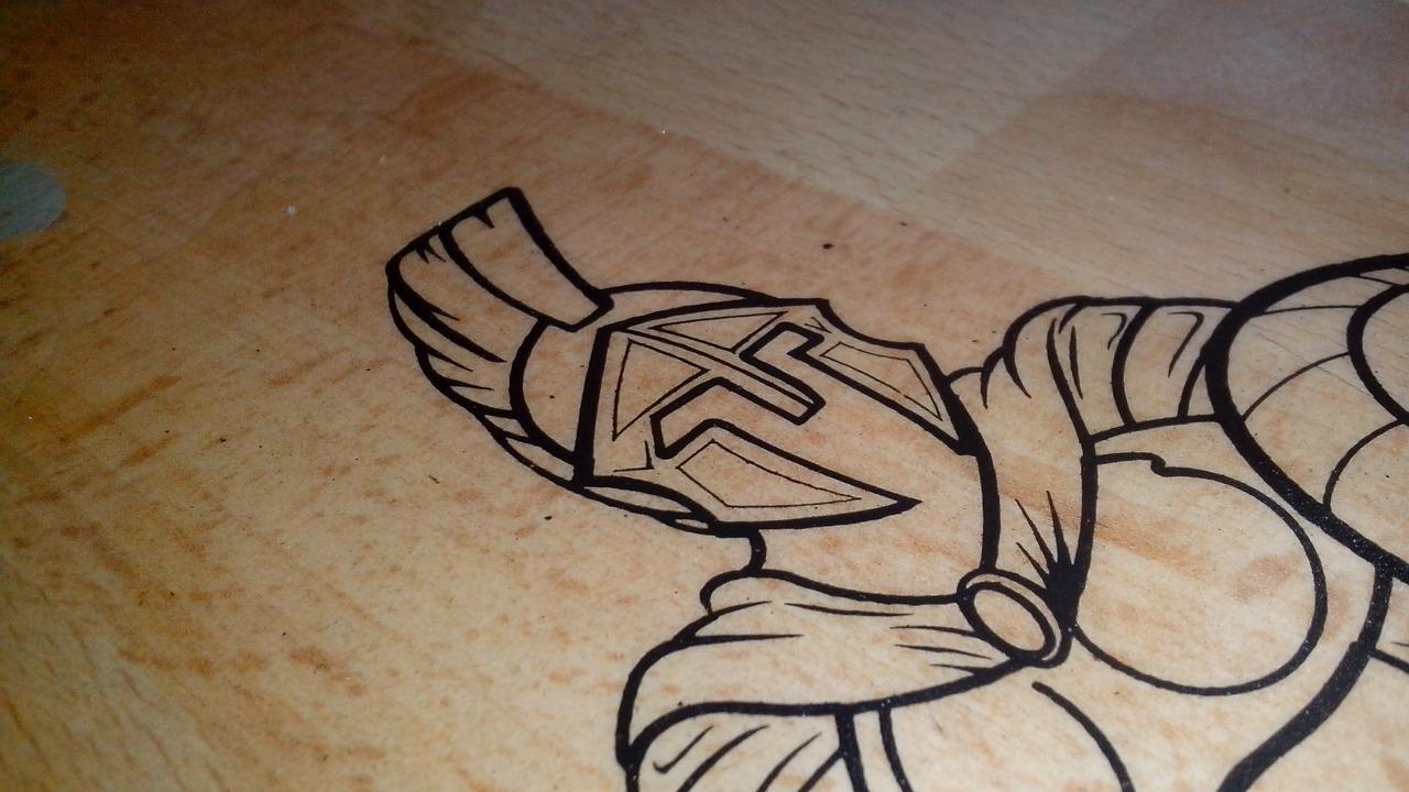

Провел сегодня эксперимент.
Вырезал в ламинате по средней линии. Затер латексной шпатлевкой с черным колером. Когда все высохло, сошлифовал лишнее и покрыл в один яхтным лаком.
Делал тяп-ляп, чисто чтобы посмотреть результат.
Но в целом, немного обкатать и вполне жизнеспособная технология.

решил повторить ваш эксперимент. правда гравировал фанеру, нанес акриловую шпатлевку цвета "махагон". времени сушить не было - оставил до утра. смущает площадь "покрытия" :) хотя шпателем старался убирать лишнее почти полностью.
завтра перед работой планирую заскочить в гараж и шлифмашинкой "почистить" поверхность

да, вы и ердемич оказались правы..
сошлифовать всё не удалось, да и не получится уже походу. да и взял не глядя акриловую шпатлевку - видно четко где она треснула
а какой грунтовкой лучше, аэрозольная подойдет?

Вот идеологически правильнее - это деревянные вставки.Думаю,что можно как-то наипать это дело через стратегию "по средней линии"(в смысле сделать и гравировку и "затычки" для этой гравировки).Запрессовать и шлифануть.Вид будет в сто раз товарнее.Сам не буду возиться - мне не надо.Но эффект от деревянных вставок,значительно превосходит говноделие со шпаклёвками.Так как получается полноценная инкрустация.И на это можно упор делать,при продаже.Плюс гарантированный результат(дерево не выпадет).А страсти со шпаклёвкой - это сильное порно.Зачем резать по средней линии,чтобы замазать шпаклей?Чтобы сказать покупателю: "Я изобрёл для вас триппер,который имеет шансы рассыпаться и не стоит ни говна!"?.Тогда уж делайте шелкографию.И быстро и вид точно такой же.
Мой совет - бросьте эти упражнения с шпаклёвкой.На металле,на мдф - ещё как-то... но на дереве - это прямая дорога получить изделием по лицу.Так как очень велика вероятность трещин,отслоений и пр. радостей от шпаклёвки на таких объёмах.Правильное нанесение шпаклёвки - это ДО 2 ММ ЗА РАЗ(а не замазать,как получится).
А то,что вы тут всем колхозом делать пытаетесь - это какой-то позор :rofl: ...
Не обижайтесь коллеги и новички.Но если наловчиться делать инкрустацию - получится изделие.А если мазать шпаклей - порно.Да и смысл в этих шпаклеваниях где?Реально проще трафаретно что-то нанести.
