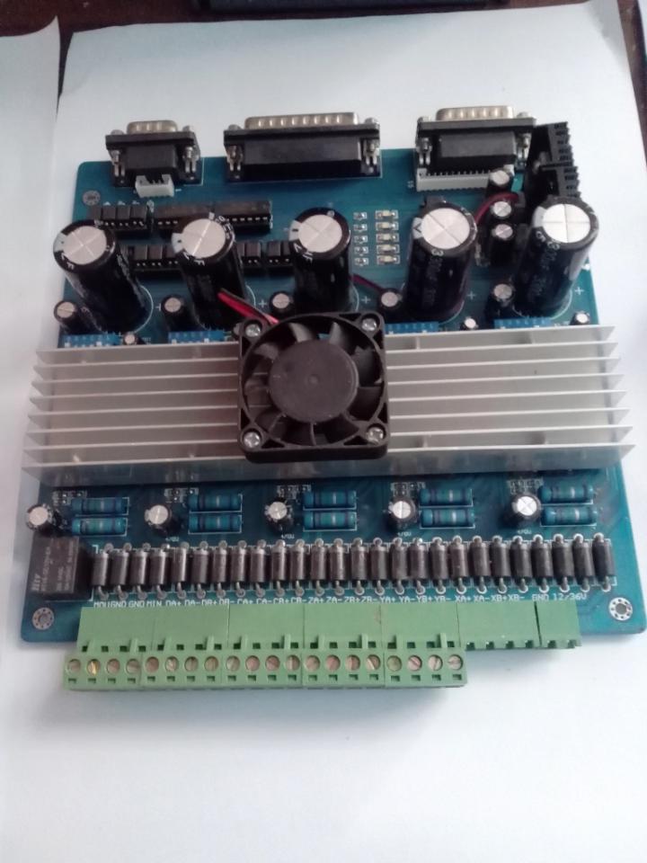

Для этого уже купил такой контролер на 5осей (пока нужно 3)
с такими ключами на нем

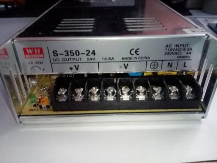

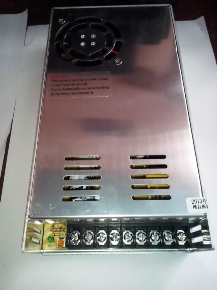

блок питания 24В 300Ват

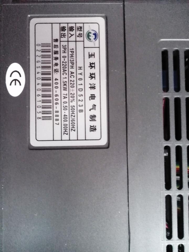

частотник 1,5кВт

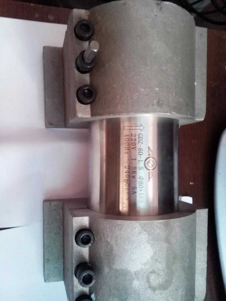

шпиндель 1,5 кВт до 24 000 об

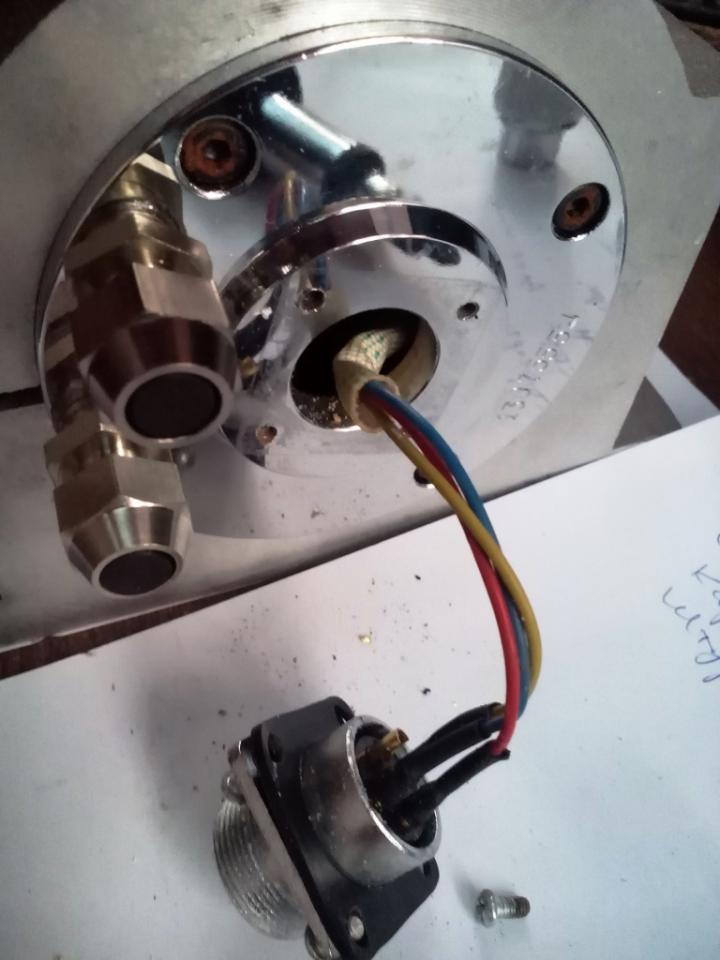

1. при визуальном осмотре шпинделя и прозвоне фаз обнаружил, что фазы звонятся на себя (на корпус нет) как и положено, а земли нет. На форуме пишут что должна отзвонится на корпус. Решил окрить крышку. Обнаружил вот что.
Это должно так быть или китайцы забыли землю припаять.

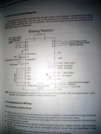

2. Также не могу пока решить вопрос соединения контролера с инвертором. Схема инвертера
Прошу высказывать свое мнение, рекомендации и т.д. Буду всем признателен.

Земля на шпинеделе в разъеме в принципе не должна волновать - он и так через конструкцию будет заземлен, но я первый раз вижу, что при 4-х пиновом разъеме земляной пин НЕ подключен к корпусу....

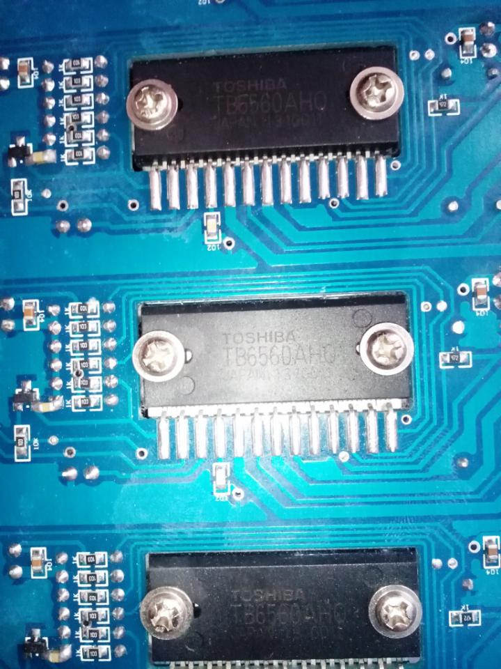

брали у витковеца.он человек порядочный ето уже проверено.но-с какими проблемами на данный момент столкнулся я и чего вам не желаю.тб 6560 как мне сказал один еловек авторитет которого вне сомнения-по сути не есть лучшая микросхема для управления станком.какие то задачи решать сможете.но не в лучшем виде.у меня было 2 контроллера именно на етих драйверах и сейчас мне делают абсолютно новый нормальный контроллер.так как ни 1 ни 2 по сути негодные.поетому если желаете иметь качество то сразу делайте драйвера на опторазвязке и с дамперами гашения.ето в разы дороже но еффект будет очевиден.такие вопросы как потеря шага и чистота обработки отпадут сразу(по крайней мере по причине контроллера)так же и поворотка.у витковеца есть с волновым редуктором по отличной цене.я до етого имел обычную-щас взял с волновым.качество обработки несопоставимо.ps/и у тебешек есть еще один ньюанс пока в работе 3 оси 2 драйвера тоже желательно подключить к силовым агрегатам.иначе сгореть могут.
А что в них не так, кроме завышаемого китайцами в доках предельно допустимого тока?
Какие конкретно задачи под mach3 они не выполняют?
Как-то у меня ползает на аналогичных контроллерах пара аппаратов, таскают себе двухамперные движки.
Единственная засада у китайцев - они иногда термопасту забывают ляпать в девайсах.

Насколько мне известно эти драйвера при подаче питания и отсутствии нагрузки - сразу вылетают.
А в остальном - вполне прилично работают. Особых странностей нет.

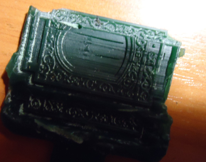

вот резка на аналогичном контроллере 4 осевом.человек после ряда настроек данного агрегата принес свой контроллер и показал наглядную разницу.до етого стоял 3 осевой якобы с плохо разведенным питанием.резка на котором была еще хуже.на мой вопрос( почему)- 2 контроллера не выдаваи необходимой чистоты обработки включая что настройкой станка занимался не один специалист-человек сказал-ето не есть професиональный контроллер.

суть сказанного-не повторяйте чужих ошибок.все вместе на одной плате не есть хороше.лучше отдать больше денег и получить качество.я взял 4 вот таких драйвера .и плату опторазвязки.какие дампера мне поставят еще не знаю.ето получается в 3-4 раза дороже чем одна плата со встроенными силовыми ключами.но ето того стоит.
