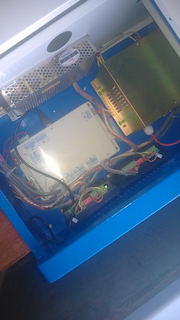

приветствую,делал юстировку лазера rdsl320, вдруг пульт перестал реагировать на нажатия кнопок. нажал ресет нет эффекта.включил выключил тумблер питания: итог ветиляторы жужжат подсветка дисплея горит , никаких надписей не появляется .станок не реагирует на нажатия кнопок , станок был незаземлен.подскажите как быть?

сквозь корпус материнки видно.что на ней горят два красных диода , laserwork не запускается ошибка соединения юсб

по моему у тя не пульт.а материнка не реагирует.проверь питание материнки и ослабленные провода.

компьютер лазер видит,но laserwork не запускается ошибка соединения юсб

Какой длинны провод соединяющий комп со станком.
Если длинный, наращенный, попробуй соединить родным...

спасибо за советы, но по-моему дело в микроконтроллере,который стоит в панели управления, говорят что в rdls 320 он запускает загрузку материнки. кто-нибудь знает так ли это и как проверить?

Где то здесь на форуме натыкался на эту тему-проблему.
Человек как раз и написал в ней, что заменил его и все пошло нормально

Земля круглая говорят необходима. С кабелем проблемы случаются, как и с портом компьютера. Но, думается подожгли Вы микросхему порта станка. Земля, да, она такая.

Без земли, согласен vv92 бывает ...опа, сам столкнулся с ней однажды.
Правда не по своей вине, но это уже другая история. Подпалили мамку, запустив станок, но не заземлив блок розжига
лазер запускался и без подключения к компьютеру, или вы другой порт имеете ввиду?
