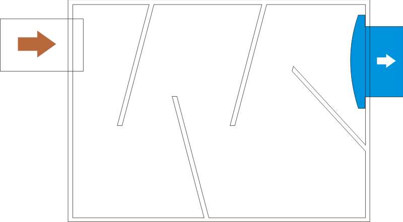

Была подобная нужда, в дешёвой, малопотребляющей и тихой вытяжке - так поступил просто.
Пошёл в обычный ширпотребный вентиляторный магазин, где был выбор примитивных канальников.
Уговорился с консультантом "на послушать" шумность 150-миллиметровых -от разных производителей. Цепляется шнур с вилкой, клеммник, слушаеццо.
Купил три штуки и регулятор оборотов к ним (не путать с лампочковым диммером, тут регуль так и называется "для вентиляторов")
Впараллелил три штуки в фанерный короб с отбойными досками и всем таким, как и положено качественному сортиру вытягивателю, аккуратно приделал регулятор оборотов - один на все.
И всё. Буквально на 1/5 часть снижаются обороты - и шум исчезает, ещё медленнее - ещё тише. От шума воздуха по гофре только вот не убежишь никуда.
За счёт заведомо избыточного по производительности количества вентиляторов - поток достаточный и даже с хорошим запасом.
За счёт трёхкопеечности вентиляторов - вся конструкция вместе с фанерой, регулятором и герметиком вышла вдвое дешевле одного "профессионального" канального вентилятора из первых постов.
Про отбойные доски и прочее необходимое нельзя ли поподробнее?

В профиль, переборки от стенки до стенки.
Соотношение и количество - по наитию и потребному просвету для потока воздуха..
Но по высоте переборки должны перекрывать друг друга минимум на треть.
Вся кака бьётся в поперечины и на выходе практически не воняет загрязняет вентилятор.
