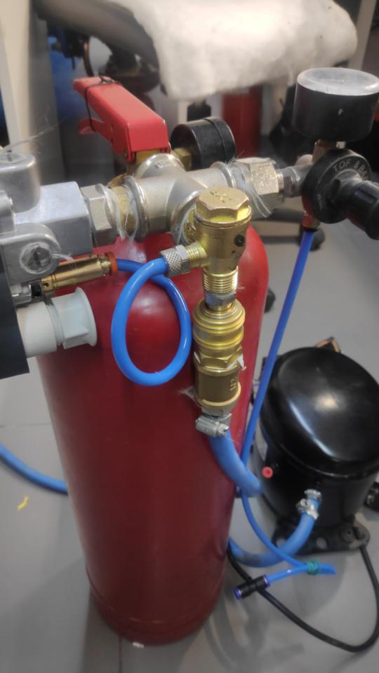

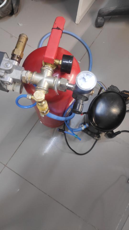

Отправлено 11 Февраль 2021 - 22:54
Сварганил сегодня по быстртму маленький компрессор из огдетушителя.
такого на аэрограф должно хватить.
я баллон 5л газовый приготовил под это дело.
Я это прототип маленького компрессора для шпинделя на смену инструмента и на всякие там клапана.
А вы думаете такой производительности хватит? Просто те шпиндели, с которым приходилось работать (4.5 и 9кВт как китайцы, так и итальянцы) то там только по каналу 4Бар (продувка конуса) такого компрессора от холодильника не хватит...

Пробовал 5-6 атмосфер спркойно разжимают, да и шпиндель у меня 1квт. Компрессор качает до 10 бодро дальше не стал эксперементировать.
