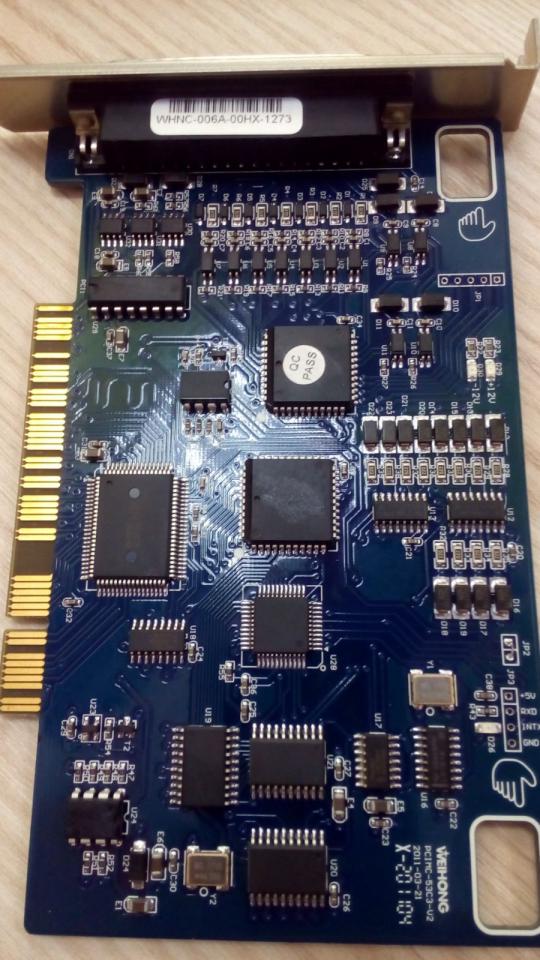

#5614 OFFLINE   альфа стиль
альфа стиль
  • 879 сообщений
Отправлено 01 Сентябрь 2018 - 10:54
Вот-вот. Попробуй сначала драйверы. Почувствуй, как говориться, разницу! Моторы тихо работают, мягенько...
Стас, кстати, есть у меня NC-шка оригинальная PM53C5. Год выпуска 2014. Не нужна тебе?
Можно поподробнее?
Можно поподробнее?
nc.jpg вот у меня такая сдохла((
#5615 OFFLINE   Lodochnik
Отправлено 01 Сентябрь 2018 - 13:21
Можно поподробнее?
attachicon.gifnc.jpg вот у меня такая сдохла((
Такая же и у меня.
